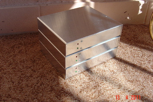

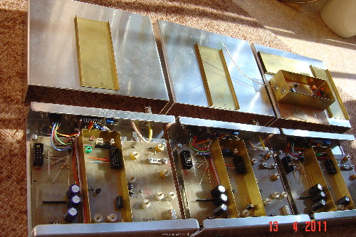

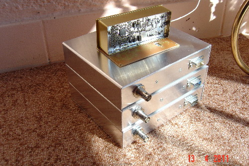

PrispevekObjavljeno: Sre Apr 13, 2011 11:08 am    Naslov sporočila:   Odgovori s citatom
Te nove postajice 70cm_zif delajo boljše kot stare PSK 23cm. (na 1.2Mb!)
In iz preprostega razloga sem se odločil po obširnem testiranju, popravljanju, "oglaševanju" narediti še dve.
Pri testiranju sem imel vklopljeno 70cm komunikacijsko postajo in o "opevanih" motnjah niti "m" (rahlo zaskvelčeno!)
Več motenj naredi mlinček za kavo kot ta nova postajica. ( poslušanje "pod skvelčem")
Dve so dokončane ( mehansko in elektronsko ) tretja 90% (manjka nekaj drobiža, sproban PLL, preklop in medfrekvenca) četrta ima narejen samo PLL ter .pcb-je.
Pod pokrovi

Narejene, pod pokrovom

Zadnja stran

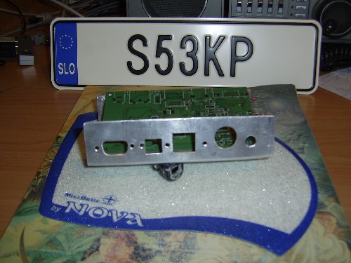

PrispevekObjavljeno: Sre Apr 13, 2011 9:16 pm    Naslov sporočila:  Izdelava škatle za EATNC Odgovori s citatom
Danes sem se lotil zame najtežjega opravila, zvijanje pločevine. Pričel sem z izdelavo škatle za EATNC na eni ploščici. Kar celo popoldan mi je vzelo, da sem izrisal, izvrtal, popilil in na koncu še zvil. Vem da bodo eksperti rekli da bi se dalo bolje, ma tu je kar je....
Sledi še pokrovček, če bo vse ok jutri.
