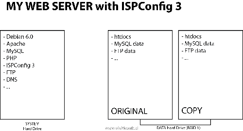

Hi!
Želim postaviti server z ločenim sistemom. OS je Debain 6.0
Sistem posebaj disk in podatki posebaj.
Ali kodo ve kako?
Moja ideja!!!

francx je napisal/a:
Hi!
Ali kodo ve kako?
Narediš posebej particije za /srv, /var in /home. Vsaka naj bo RAID1 (se pravi na obeh diskih). Z bolj napredno konfiguracijo bi se dalo uporabiti eno samo RAID1 particijo in vse imeti na njej (lvm, hardlinki, mount --bind ...)
Hi!
Ali kodo ve kako?
Ne vidim razloga zakaj bi sistem locil od podatkov.
Nimas nic takega navedenega da bi zavzelo prevec prostora na raid1 polju.
Edino kar si s to konfiguracijo naredis je sive lase ko ti odleti disk za sistem.
Racunalnik se ti ne bo pognal, ampak hej podatke imas pa se vedno v raid1 sam sistema ni vec, ki bi jih serviral Mr. Green
Daj vse na RAID1 pa mirna bosna.
