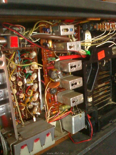

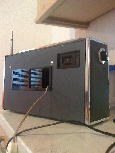

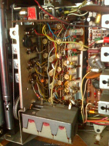

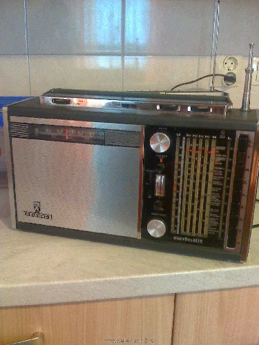

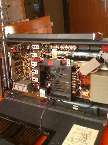

Pozdravljeni klapa.
Pohvalno Pzufic..Lep efekt light zvončka.
Popravil Grundig satellit tranzistor 5000. Ni delala kv,sv področje.
Okvara hitro najdena. Oscilatorski AF tranzistorček ni osciliral. Po zamenjavi le tega z originalom spet lep sinus (po osciloskopu) . Radio vizuelno in tehnično brez komentarja.
Na sluh pa super sprejem . Dvosistemski zvočnik. Pushpull ojačevalnik. tranzistorji kot Savica .AC187,188 PUSHPULL. Ampak z trafo prilagoditvijo vhod,izhod..
Vseeno sem zamenjal še elkote saj so že vizuelno klical..tako suhi so se mi zdel.
Rezultat. Zvok kot cd na ukvju ter dobra nova Lpjka na Kv Sv področju. Kot se spodobi da je veselje.
Radio pa da sive lase. Nekaj ur za zamenjavo enega trja.
Da radio ostane kot je, se pravi profi opravljeno je nažalost tako zmontirani in prepovezani moduli vezji.. da je potrplenje pa kak siv las pri demontaži in zamenjavi okvarjenega elemenat prepotreben..
Več dela za razdiranje kot odkrivanje napake.
Ampak splačalo se je. Prej raje vržem kitajca v smeti, kot tegale lepotca ki tudi je od sprejema neprecenljivo boljši kot čungalunge z lightshow displejem in TDA7000 hi.

Tudi jaz sem pred 1/4 stoletja dobil totalno skurjen en podoben ma Grundig tranzistorski radiokasetofon in sem ven pobral podolgovati oklopljeni mono FM/Ukv tuner modul. Shranil sem ga skupaj z načrtom in ga precej let tudi uporabljal samostojno na sobni ojačevalec. Saj ni res, kako neverjetno in selektivno lovi; ga imam shranjenega še sedaj Wink ...

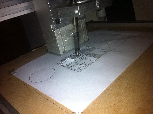

CNC učim "risati" TIV.
Kulica ni pravo orodje za to. Smile
Prvo preizkusim na "suho", nato s pravim orodjem.
Kakšne rezkarje uporabljate za rezkati TIVe in kje jih kupujete, če lahko vprašam?

Naredi si cevko, ohišje za flomaster, ki bo "pritiskal" na papir s svojo lastno težo in imel za ritjo še kak cm lufta.

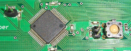

Sestavljal po delih eno svojo ploščo, pa sem naredil eno neumnost in sicer da sem prve v reflow pečici zapekel samo par elementov, potem si dodal par konektorjev gor na ploščo in potem dal v reflow zapečt še par drugih smd elementov... rezultat drugega pečenja je viden na sliki ... d'oh!

Vezja se nikoli ne daje dvakrat v reflow Rolling Eyes
Nekatere tipke preživijo enojno pečenje, ampak samo znotraj profila, ki ga najdeš v datasheetu. Za SMD konektorje velja enako. TH konektorji pa niso za v reflow, kot si lahko ugotovil.
No, vsaka šola nekaj stane, in tale je bila poceni Mr. Green

@aly: v osnovi dajem sicer v svojo mini reflow pečico brez konektorjev, tipk itd. sploh če so TH in ne SMD, včeraj sem pa na hitro hotel nekaj sprobati pa sem položil samo en segment, dodal tipko in konektorje in ko ni začelo delovati sem se spomnil da STM32F rabi tudi VddA priklopljen (imam posebej narejeno napajanje za analogni del) in sem potem še tisti del položil (je gneča na plati in nisem hotel s spajkalnikom vmes rinit) pa sem si rekel, da probam še enkrat v reflow.
No in razen prikazanih "težav" in še en drug konektor na platici je vse ostalo normalno preživelo in potem tudi zaživelo (povezava ST-Link -> MCU deluje), danes zjutraj sem samo še ročno s postajo na vroči zrak dodal še nekaj drugih elementov, popoldan pa prvi pravi test, da naložim program in stestiram periferijo.
Naslednji korak pa da usposobim še drugo platico, ki ima gor QFN, tisti mi dela več težav in preglavic, problem je ker za v reflow nimam stencila, da bi lepo pasto nanesel, če jo ročno nanesem je pitch premajhen in so potem bridgi, ko sem delal to platico sem se malo uštel pri QFNju.
Drugače, mi je pa takrat tvoj prikaz lotanja LQFPja zelo pomagal in sem ta čip na prejšnji sliki, sam ročno zalotal, tako da še enkrat ti hvala!
