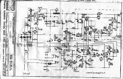

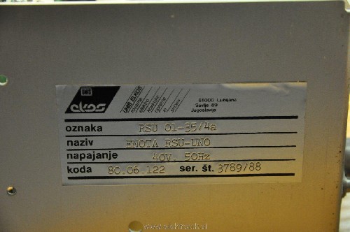

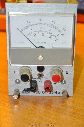

Včeraj sem dobil pokvarjen napajalnik RSU 01-35/4a, ene 20 let star (po konstrukciji pa 30) regulirani switcher 1÷35V, 0÷4A.
Vizualno dobro ohranjen, komplet v ohišju s transformatorjem, samo euro kabel mu vtakneš v rit in vklopiš.
Napaka? Polna napetost na izhodu, gumbi ne reagirajo. Na vezju sledi ožganin, najbrž je čez hladilne odprtine vanj padla kakšna podložka
Popravilo šala-mala. Prebit eden od dveh vzporedno vezanih močnostnih tranzistorjev BU104 (T1, shema v prilogi), odklopil in dela b.p. samo z enim.
Usmernik ni nek biser regulacije, za fino elektroniko se mi sploh ne zdi primeren (smeti do 1V in pulzira tudi do 2V), izgleda pa kot trpežen delovni konj, ki se ne utrudi zlahka.
Vseeno pa bi zadevi rad povrnil še drugo polovico "delovne sile", pa nekako ne najdem ustrezne zamenjave za BU104, katerega ni več zasledit po štacunah.
Če torej kdo pozna ta usmernik in je že kdaj rešil tak problem, bi bil vesel podatka, kateri tranzistor uporabit namesto originala.
Seveda se ne bi branil originalnega, če se komu še kje kakšen valja po predalu in bi ga bil pripravljen odstopit, seveda za primerno odškodnino.

Zamenjava za BU104 je BU406. Prodaja jih HTE in zamenjaj oba tranzistorja, ker je večja verjetnost, da si bosta podobna, kot pa stari in novi.

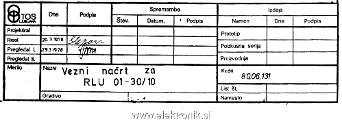

Ta načrt sem pa jaz risal enkrat leta '78. Samo ''glavo'' so še spreminjali po potrebi.
Tile switching usmerniki in tisti s linearno regulacijo so bili namenjeni za polnenje ni-cd akumulatorjev. Vojska jih je kupovala v velikem številu.

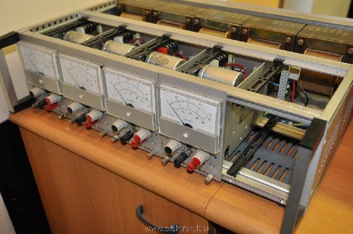

Torej, RSU je videti na fotkah, jaz imam blok petih kosov v ohišju.
Sicer vsi delujejo, razmišljam pa da bi uporabil novejšo različico lin. regulacije.
Malce težko bo uporabiti obstoječe sheme, ker bi rad obdržal transformatorje (40V/c.4A) in ohišje, zamenjal bi samo tiskano vezje z elementi.
Ima mogoče kdo v spominu kakšen preizkušen model usmernika (vhod 40VAC)?

Hvala za napotke, borber. Sem bil osredotočen na TO3... In jasno, če menjam z drugim tipom menjam oba.
Zanimivo, da prej najdem shemo na tujem forumu kakor na domačem...
Tema o tem napajalniku namreč že obstaja , tudi shema je že v FM po zaslugi s57bic.
Kot vidim v navedeni temi, zadeva očitno deluje tudi z BU606D. Da sta zamenjava BU606 in 608 sem izbrskal, pa nekako tudi nista več dobavljiva... Na "D" pa spet nisem pomislil, čeprav se še pojavljajo v cenikih, zato bom najprej poskusil s temi, če ne pa vgradim BU406.
