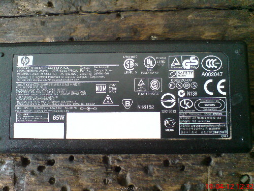

reč na sliki ne dela več. Pod nalepko ni vijakov. Do sedaj sem našel ti dve spletni trgovini: http://www.ttc.si/ in http://www.mimovrste.com/ . Kakšen boljši predlog ? Na ebay.de so po 10€; zraven ti da minimalno 9€ poštnine, 2€ stroški nakazila in si na 21€. Če ne dela ali se pokvari - nazaj v Nemčijo - spet stane, stroške pa bodo priznali ali pa ne. Na teh dveh naslovih pa se mi zdi da je najcenejši 27€.

Poglej na eBayu in DealExtremu (na DX ga dobiš že za 11.20$; dostava je brezplačna!). Ma tudi če crkne, to ni nek hud strošek, le čakati je treba, da ga poštar prinese.
Če se ti mudi, poglej na Bolhi (od 25€ naprej).
PAZI, da boš kupil napajalnik s pravim DC konektorjem!!!

Imel sem isti problem z IBM-om. Nisem mogel vstopiti v bios. Pokvarjen je bil eden izmed RAM-ov. Sem ga odstranil in stvar je delala. Odstrani RAM-e in vstavi novega. Morda se izkaže da bo stvar delala.
ali se da na Dealextreme plačati preko banke (IBAN, SWIFT/BIC, itd) ?
Zdravo. Sicer sem še novinec ampak mogoče lahko pomagam, ker imam tak original HP napajalnik doma, nov, samo testiran in v kolikor je na koncu isti konektor, ti ga lahko podarim (za strošek poštnine, ki je verjetno ene 5 evrov). Lahko opišeš ali poslikaš kateri konektor imaš?

nekdo mi je omenil, da naj bi v Intersparu imeli univerzalni polnilec za prenosnike za 30€, ki izhodno napetost spreminja glede na to, kakšen konektor priklopiš. Ker je prvi Interspar 20km v eno smer, me zanima, ali kdo kaj ve o tem, oz. izkušnje z napravo ?

Jaz sem imel takega. Nekaj časa je deloval dobro potem pa je začel kontrolni pin izgubljati kontakt. Po predelavi še vedno deluje.

Na ebayu dobiš OEM(originalni) polnilec za manj kot 15€ s poštnino, tako da nima smisla riskirati z univerzalnimi.
