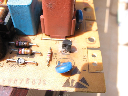

Jah, ker že dolgo nisem bil na forumu, se je zgodilo, kar se je pač "moralo zgoditi" - onemogočanje ogleda priponk. Smola je v tem, da nam je v takem lepem nedeljskem jutro odpovedal pralni stroj WA 24S, ki po vklopu noče startati, ko grem pa "ročno skozi program" pa na koncu javi F62. Nekakšno kodo napak imam, a tam ni zapisane F62 (so F61 in F63 , F62 pa ne). Naj omenim še to, da je žena predenj je dala prat morala zaklopiti FID stikalo za dovod el.energije (kar je že sumljivo) - na prvi pogled pa na tiskaninah ni videti kaj ožganega.
Ima kdo kakšno idejo, kje naj začnem ?

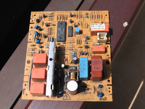

OK, priponke bom lahko gledal, ampak PS zato še ne bo deloval. Ko sem zadevo razkopal, sem opazil razcefran triak (na sliki označen z TY3). Hm , sedaj je pa vprašanje, ali je triak vzel slovo zaradi kakšne prenapetosti, ali pa je v vezju še kaj narobe. Ja nič, predenj bom vstavil triak, bom še malce premeril okoliške potencialne kandidate za napako.
A je že kdo imel podobne težave s ploščo PS gorenje

Takšen stroj sem imel pred nekaj meseci na popravilu in vezje mi je zelo poznano, ne spomnim pa se točnega zaporedja kako so konektorji nanj pričvrščeni. Za začetek si lahko pomagaš tako, da preveriš povezave od triaka do konektorjev na samem vezju in boš lahko vsaj omejil ali je ta triak najbližje konektorju od črpalke, motorja, grelca...
Po opisu napake in temu, da je ven vrglo FID, je pa moj prvi pomislek na grelec v stiku. Izmeri grelec, če mogoče ne prebija na maso.
Lahko poskusiš tudi z direktnim priklopom motorja na 220V. Sam imam za ta namen preprosto izdelan 220V kabel s "fastoni". Pa pazi na pravilen priklop, da ne boš 220V napeljal na tachometer.
Tovrstno napako in, da je odletel triak na vezju, sem imel na Gorenjevih pralnih strojih že velikokrat, tudi novejših. V večini je bil problem z grelcem, na drugem mestu je bil povzročitelj motor, tretji povzročitelj pa prenapetost zaradi udara strele.

Jaz pa "glasujem" za prebito stikalo za zaporo vrat. Namreč tako majhen triak ne more poganjat grelca. Grelci se po navadi vključujejo z relejem vsaj kar jaz vem. Very Happy
Lp Srečko

Fantje, moja žena je že vsa vesela včeraj opravila prepotrebno žehto, seveda potem, ko sem premeril kable oz. elemente, ki naj bi bili priklopljeni na odpihnjen triak. Ker meritve niso pokazale kakšne anomalije, sem pobrskal po predalčkih in našel sicer močnejši 4A triak, a ker drugega ni bilo pri roki, je pač moral ustrezati.
Po preskusnem zaklopu in namestitvi ustreznega pralnega programa, PS spet veselo pere.
Hm, v ostalem vezju torej ni bilo nič narobe. Včeraj ni bliskalo in grmelo, tudi kakšnih izpadov el. energije (in kasnejših sunkov ob ponovnem zaklopu) ni bilo, kar bi lahko povzročilo okvaro triaka. Je nemara odpoved triaka botrovala utrujenost materiala, kot radi račejo kolegi strojniki?
