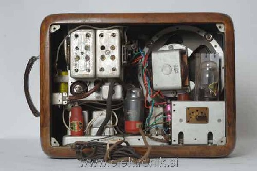

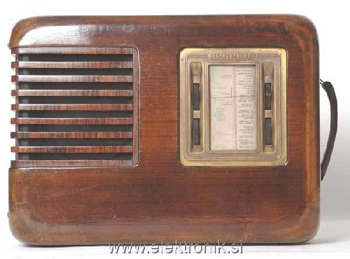

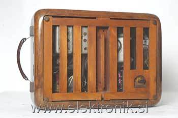

Pri meni so v teku priprave na oživljanje starega radia Phonola 518. Narejen je bil v Italiji leta 1939 ali 1940. Ohranjen je samo delno, saj manjka lesena rešetka (zadnji pokrov). Od elektronike v notranjosti manjka cel usmerniški modul. Kolega , ki me je prosil za prenovo radia, pravi da si je prejšnji lastnik sposodil omrežni trafo za druge namene in ga potem skuril. Zato bom sam na novo naredil napajalni del po svoje. Stari radio se bo moral zadovoljiti s toroidnim trafotom, ki je že narejen po mojem naročilu. Načrt sem dobil na spletu. Upam da nisem pretiraval z anodno napetostjo ker na načrtu ni nobenih podatkov. Usmerjevalko AZ1 in podnožje že imam. Slike so samo informativne, snete so iz spleta. "Moj" radio je trenutno v razsutem stanju.
P.S.: Predlagal bi malenkostno "kozmetično" spremembo naslova te teme, po vzoru na podobno temo izven stroke, seveda če je le možno. Toliko da se ne ločujemo na "mi" in "vi".
Zadnja rešetka manjka!

Manjka tudi desni modul (napajalnik)

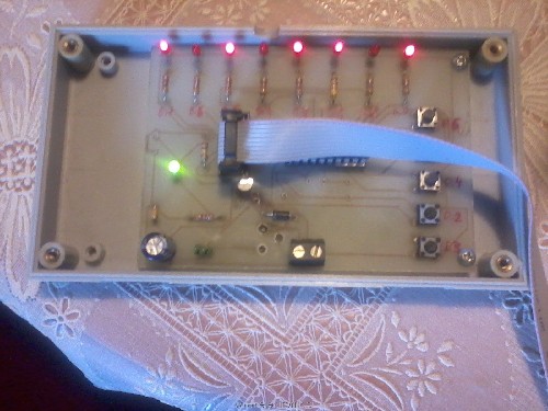

Učim se programirati v C-ju, prilam sliko prvega poizkusa...

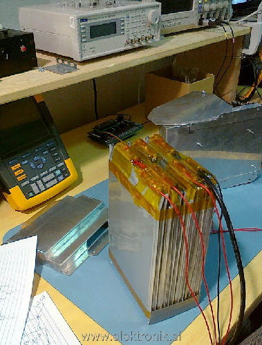

V preteklih dneh sem se našvical s projektom elektrifikacije Hondinega motorja. Sam imam čez akumulatorski sistem - pa je že to dela čez glavo ... Največji hec je bil spraviti vseh 30 celic, BMS, Tyco odklopnik in shunt upor v hudo omejen prostor v motorju samem. No, po zaslugi kolega Radoša, ki ima res žilico za to (in kupu koncev stirodurja, ki so služili za modele) je nastala končna verzija ohišja-
Par podatkov o aku paketu:
- Konfiguracija 15S2P (30 celic)
- Tip celic A123, 20 Ah
- Nominalna napetost paketa 48V
- Nominalna kapaciteta paketa 40 Ah
- Tokovna zmogljivost paketa 120/400 A (trajno/kratkotrajno)
- BMS s CAN komunikacijo (pošiljanje SOC, I, U, UcellMin, Tmax, Error) proti motornemu krmilniku (in v prihodnosti displayu) ter RS485 (za nastavljanje parametrov preko PC)
Lp, g
Eden od paketov celic pred vgradnjo v ohišje. Celice niso cinjene skupaj, ampak so povezane z bakrenimi ploščicami ter vijačene, saj so kontakti aluminijasti in kot taki zelo neprijetni za spajkanje ...

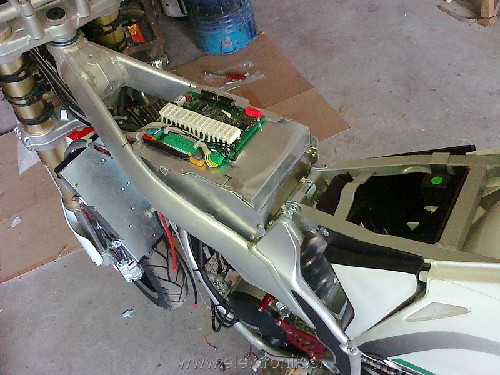

Takole zadeva izgleda, ko je že montirana v motor ... Pokrov čez BMS še manjka ...

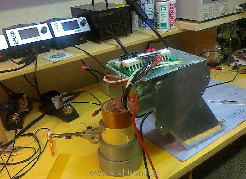

Narejen paket na mizi. Zaradi hude prostorske stiske je paket narejen iz dveh sklopov (18+12 celic).

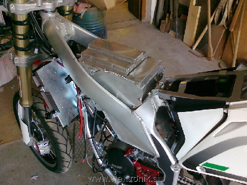

Paket na motorju, tokrat že s pokritim BMSjem. Alu pokrov hkrati služi tudi za odvajanje toplote, ki nastaja pri balansiranju celic

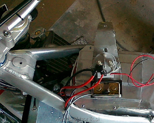

Na svojem nosilcu sta Tyco kontaktor in shunt upor za merjenje toka

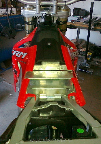

Še malo slik ...

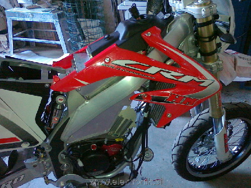

Takole - pogled s pomontirano plastiko ... Konektor za polnjenje pride montiran v luknjo, kamor sicer vtakneš pištolo za točenje goriva

Pa še pogled s strani. To je šele prototipna škatla, končna verzija bo črne barve - bo izgledala manjše in lepše ... :)

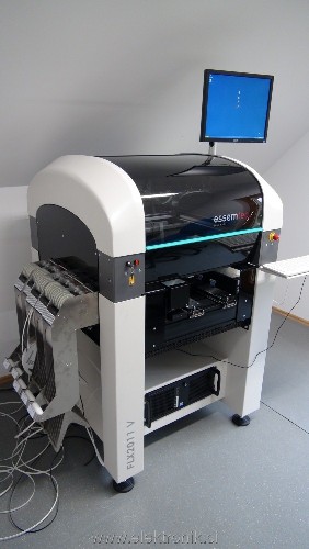

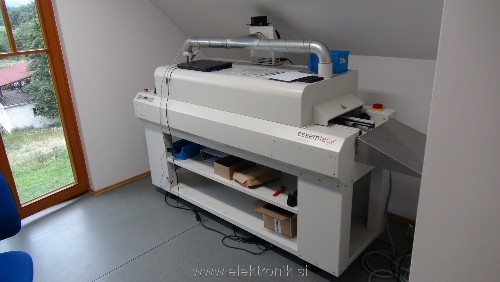

Dokončali instalacijo dveh novih mašinc. Nov Pick-n-place in tunelsko reflow peč. Sedaj bodo plate skup letele še enkrat hitreje Very Happy

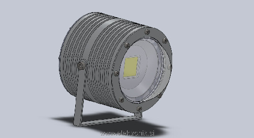

Končal z risanjem ohišja za 50W LED reflektor. Naslednji teden začnemo stružit Dancing
