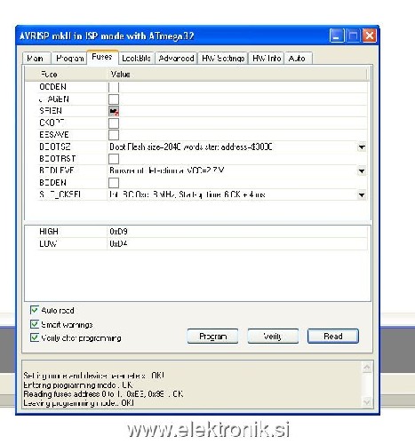

Izdelujem Silvotov napajalnik ki je bil objavljen v 8. št.revije. Sedaj pa me zanima kako naj nastavim interni oscilator na 8Mhz in kako naj izključim JTAG. Za zapeči čip pa uporabljam ta programator.

Prosim vas da mi poveste kako naj rešim ta problem, kajti sedaj ko sem vstavil sprogrmiran mikrokontroler v vezje mi display stalno utripa z cca 1 Hz ko pa pritisnem tipko mi začne utripati z cca 0.4 Hz.

Če je utripanje posledica multipleksiranja, potem je nastavena ura internega oscilatorja prenizka. To sem delal že precej časa nazaj. Če se še prav spomnim, bi mogel imeti nastavljen interni oscilator na 8Mhz. Tvoje softwera ne poznam. V avr studio to izgleda takole (za mego32)
 Velikost datoteke:  53.22 KB
 Pogledana:  26 krat

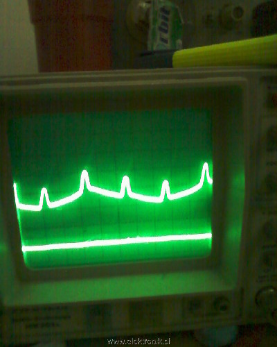

Silvotov napajalnik sem končno sestail, do te mere, da deluje skoraj vse, razen meritev toka je totalno neuporabna, saj z operacijskega ojačevalnika dobim 100Hz motje velike cca 1/4 signala. Poskusil sem že vse možnosti, ki so mi prišle na misel, da bi se jih znebil, vendar so bile vse neuspešne (dodajanje kondenzatorjev na različna mesta). Ima mogoče kdo od vas kakšno idejo kako naj se znebim teh "hribčkov"?
Slika signala na pinu ki meri tok
 Velikost datoteke:  154.96 KB
