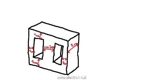

Najlepša hvala vsem! Very Happy
Tukaj prilagam še skico z merami jedra, upam da se ne vidi preslabo.
Za srednji steber nisem siguren, ker je na njem navita še ena tanjša žica, bi pa rekel, da je brez nje cca 2cm.
Hvala, lp Smile
PS: višina jedra je 5cm, širina pa 6cm.

tesla95 je napisal/a:
Ali lahko pomeriš upornost te tanjše žice?

sailor je napisal/a:
gl, DD+
84ohm-ov. Očitno kar precej ovojev (žica je kar precej tanka). Te žice trenutno ne uporabljam ampak, saj to misliš zaradi izračuna za jedro transformatorja, ne?
Dobim pa cca 80V+ na tej dolgi žici, če priklopim 30V na cca. 20 ovojev, ki sem jih navil.

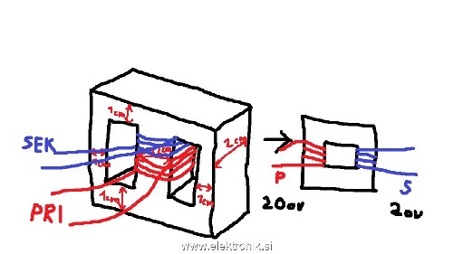

PrispevekObjavljeno: Tor Jan 22, 2013 7:44 pm    Naslov sporočila:   Odgovori s citatom
Saj sem ti drugače vse opisal... Wink
Takole, kot je na skici, le da je zadaj, za obema navitjema še staro navitje (84ohmov). Priklopil sem 30V AC na eno navitje in z multimetrom meril na drugem navitju. Na drugem je bilo cca. 1,8V. Ovojev je na obeh straneh cca. 20.

sailor
Prispevkov: 698
Aktiv.: 2.94
Kraj: Ljubljana-Moste
PrispevekObjavljeno: Tor Jan 22, 2013 9:36 pm    Naslov sporočila:  1.8 V Odgovori s citatom
BRAVO!
S tvojo zadnjo skico trafo-bmp (2).jpg si odkril,
kaj bistvenega v tvoji zgodbi ne štima,
in zakaj na drugem navitju dobiš 1.8V !

PrispevekObjavljeno: Sre Jan 23, 2013 9:47 am    Naslov sporočila:  Re: Poskus s transformatorjem oz. izdelava le tega Odgovori s citatom
Torej iz tovojih risb sem razbral da ima jedro 4cm2. Iz tega sledi:
Navil si 20 ovojev.
Pritisnjena napetost na to navitje je:
U = 4,44 * f * B * S * N [V]
U = 4,44 * 50 * 1 * 0,0004 * 20 = 1,776V
Ker za zgoraj napisano formulo velja za primar in sekundar, na sekundarju nikakor ne moreš imeti več kot 1,776V ( dobil si malo več, ker si spravil TR v hudo zasičenje)
Torej z 30V ti transformator spraviš v zasičenje !!!
Za 30V bi moral imeti navitje 338 ovojev !!
Upam, da ti je zdaj malo bolj jasno Very Happy

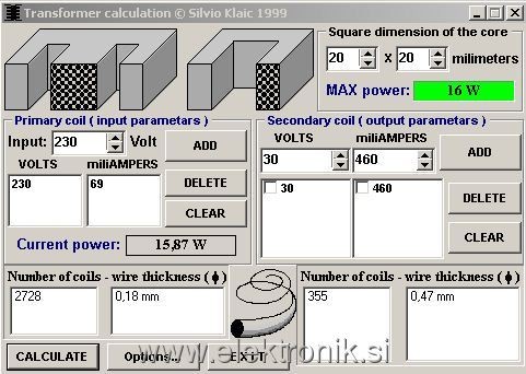

No takole gre to pri meni...
Vso srečo pri navijanju 2728 ovoje žice premera 0,18mm. Kaj dosti debelejše ti zaradi tuljavnika ne bo uspelo stlačiti gor. Za gratis pa še 355 ovojev premera 0,47mm.
Takole glede na izkušnje ročno navijanje z električnim vrtenjem vretena za recimo 1200 ovojev traja kake 4 ure, je pa res, da je navito točno ovoj do ovoja z izolacijami vsako drugo plast.
