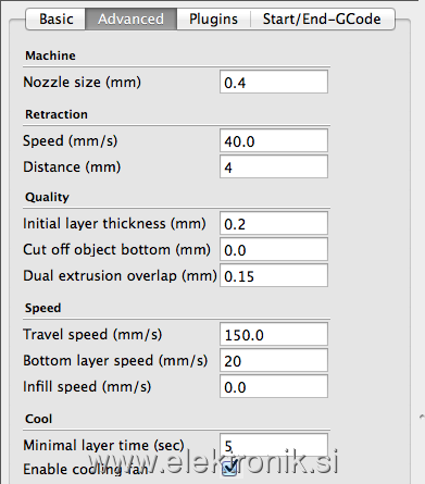

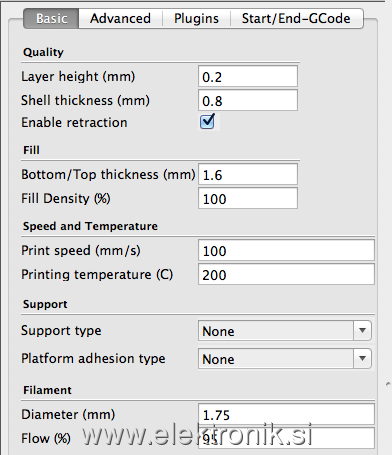

Nastavitve v programu Cura: Ob kakeršnih koli težavah preveri nastavitve v Cura programu, v Expert->Switch to full settings načinu.
Za rdeči PLA, ki je del KIT kompleta, za začetek uporabi nastavitve prikazane na slikah.
Layer height - višina plasti: Za večino printov uporabimo 0.2mm, 0.1mm je nekako priporočljiva spodnja meja, kadar gre za izjemno fine printe. Pri tanjših plasteh je hitrost potrebno omejiti.
Shell thickness - debelina zunanje stene: Uporabi večkratnik 0.4mm, kar je premer šobe. Za večino printov je 1.6mm dober začetek, 1mm je bolj gibljivo in s tem malo bolj krhko. Pri tanjših zunanjih stenah je priporočljivo zmanjšati hitrost.
Bottom/Top thickness - debelina zgoraj in spodaj: Priporočljivo kar enako kot Shell thickness, razen za kak poseben kos.
Fill Density - gostota kosa: Določa kolikšna gostota printa je. Priporočljive vrednosti so med 10-24% (se ustvarja večkotna podporna struktura znotraj), nad 24% pa program samo izpušča sledi in dela bolj "porozno" strukturo, zato ni priporočljivo za uporabo, razen 100% za polne kose.
Print speed - hitrost tiska: Določa hitrost tiskanja. 100mm/s je primerno za splošno uporabo, lahko se brez težav dvigne do 150mm/s, le vogali in manjši precizni deli ne bodo tako lepi. Pri bolj zahtevnih objektih je pirporočljivo zmanjšati hitrost. V primeru težav z kakeršnim koli kosom je znižanje hitrosti dober korak k reševanju problema.
Printing temperature - temperatura šobe: Za PLA je priporočljiva nekje med 200 in 210 stopinj. Pri višji temperaturi bo meterjal bolj/preveč tekoč in se be nekolikor razlezel. Pri nižji pa je potrebno omejiti hitrost tiskanja, saj je potrebna večja sila.
Flow - pretok materiala: Program izračuna, koliko plastike je potrebne v posamezni plasti. To vrednost povečamo, če opazimo vrzeli med posameznimi sledmi ali pa jo zmanjšamo če opazimo grebene med sosednjimi sledmi.

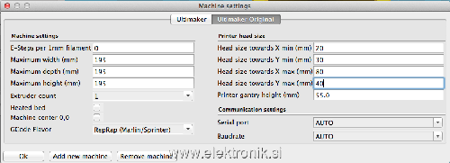

File->Machine settings: Nastavitve dimenzij tiskalne površine in velikosti glave, da se glava ne zaleti v že natisnjene objekte. Cura bo tiskala vsak na mizi objekt posebej, če je le ta nižji od Printer gantry height.

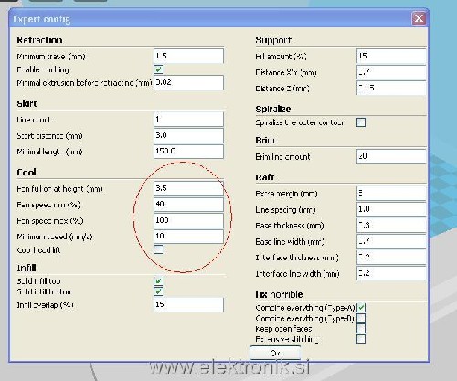

PrispevekObjavljeno: Sre Jan 01, 2014 10:08 am    Naslov sporočila:   Odgovori s citatom
Nastavitve po katerih se ne zvija več vsaj toliko. fora je da nekaj lasti naredi brez ventilatorja ker je moč pre majhna da bi se zavrtel.
Moji kosi so vsi za 0.3mm večji od modela. Se mogoče kje nastavlja ofset zunanjih mer.
Pa srečno novo leto in perfect print!
