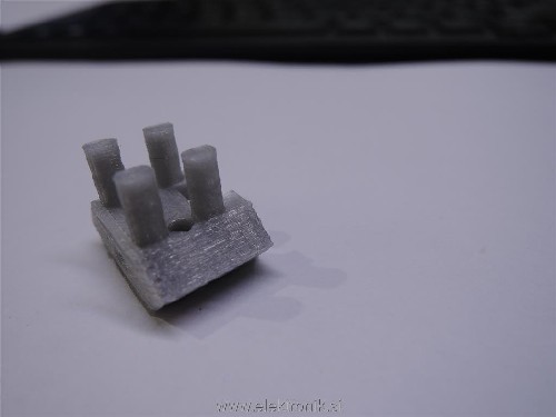

Zamenjal sem barvo PLA-ja. Čisto nov svet. Vse je postavljeno na glavo.
Potreboval sem celo noč, da sem nastavil nove uporabne parametre. Na sliki se vidi del, ki ima z dveh strani previs. Ne ravno velik, a je. In tu so z novo barvo bili največji problemi.
No slike kažejo, da je kos, ki sem ga naredil, več kot uporaben.
Novi parametri najbolj odstopajo pri flow. Ta je po novem 78 %.
Ostaloi parametri so :
Layer heigh: 0,1
Fill Density: 100
Printing temperature: 190
Tudi za temperaturo sem malo presenečen, ker sem mislil, da bo optimalna nekje pri 220.

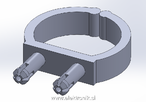

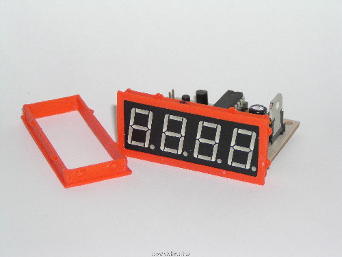

Jaz sem okvir za 7 segmentni display malo zakompliciral s "snap-in" zobi.
 Velikost datoteke:  580.93 KB
 Pogledana:  23 krat
Layer heigh: 0,1
Fill Density: 100
Darko
ali lahko razložiš zakaj so potrebne drugačne nastavitve pri tiskanju, če je enak materijal PLA le barva materijala je druga.

Zato, ker je uporabil "natur" (vsaj po slikah sodeč) material, ki nima nikakršnih primesi (pigmentov).

Barva materjala močno spremeni njegove termoplastične lastnosti. Zakaj, pa žal ne vem.

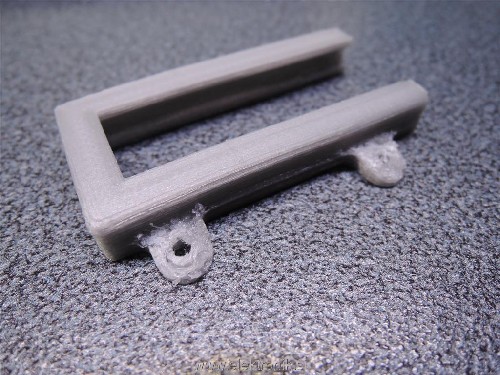

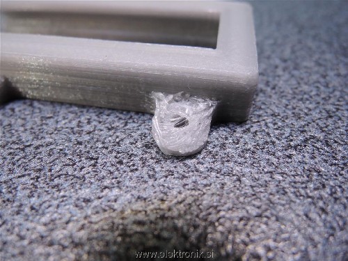

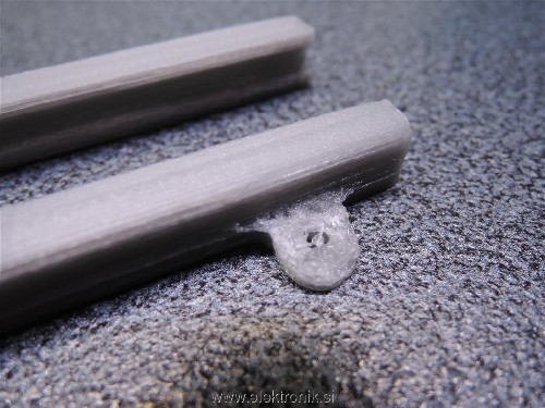

Aktiv.: 57.58
PrispevekObjavljeno: Čet Dec 26, 2013 1:31 pm    Naslov sporočila:   Odgovori s citatom

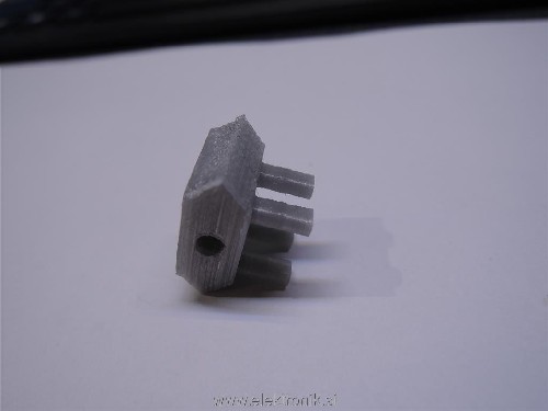

No kaj se zgodi, ko sediš na očeh, pamet pa dela družbo čivavi: ...
Je pa treba vedeti, da je to tiskanje praktično v zraku. In je še dobro, da je sploh kaj naredil. Še več, predet je uporaben, le estetsko je ... za v koš.
Ps.: Barva je siva.

VolkD je napisal/a:
Ps.: Barva je siva.
Res me je zanimalo kako izgleda printanje v "luftu". Hvala za deljene izkušnje.
Imam pa eno teoretično vprašanje. V primeru, da bi oblikoval Volkov 3D model v smislu, da nosilec s spodnje strani, ki so natisnjene v luftu, tiskalnik ne tiska po čisti vodoravni liniji, ampak plast po plast počasi vleče od notranjosti navzven. Ne poznam slovenske besede, po prekmursko bi temu rekel tiskanje po "velbu". Dejansko se z vsako natisnjeno plastjo pomikaš navzgor in navzven.

VolkD je napisal/a:

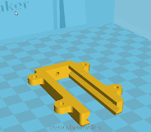

Je pa treba vedeti, da je to tiskanje praktično v zraku. In je še dobro, da je sploh kaj naredil. Še več, predmet je uporaben, le estetsko je ... za v koš.
Darko, saj ga lahko v Curi obrneš za 180 stopinj, tako da so tiste nogice za vijake na dnu.

Branez je napisal/a:
VolkD je napisal/a:
Saj verjetno je to že sam ugotovil Smile
Se sam ukvarjam ravno s tem kosom (okoli 10-ta iteracija že kar dobro izgleda Smile). Lušno je tudi, ko je Fill Density nastavljen na 100% in ti zaradi prehitrega ohlajanja plastike začne kos odstopati od podlage. Tiskanje brez ventilatorja in na 20 mm/s je težavo odpravilo. Traja, ampak končen rezultat je super Wink

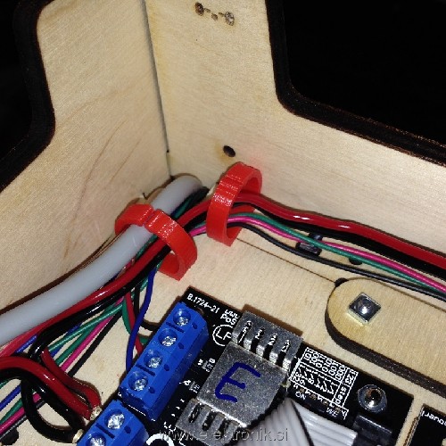

Sam sem si naredil držalo za kable pod printerjem. Da ni treba vedno vezic ščipat.
Mogoče v premislek, za naprej bi se lahko dalo v načrte kvadratne luknje za vezice, se da izdelek bolše naprintat, kakor pa tej ki so sedaj okrogli. Za laser je dosti vseeno kaj izreže.
Tiskal sem na 50mm/s s podpornim materjalom, drugače se ne da. Smile Zaenkrat malo uredil kable, naslednjič jih še skrajšam.

Če podporo vklopiš v "quickprint" načinu, potem naredi podporo samo tam, kjer je previs nad tiskalno površino. Če želiš podpore tudi pri previsih znotraj izdelka, potem moraš preklopiti na "full settings" in pod "Support type" izbrati "Everywhere".
Podpore seveda pred tiskanjem v Curi preveriš tako, da v curi greš v Layers pogled, kjer vidiš plast po plast.
