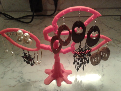

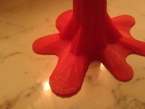

Moj izdelek ni čisto lasten, tistega še rišem - predelujem - dodelujem, ampak vmes moram kaj natisniti.
S temle sem se mučil in opisal težave v temi Težave in vprašanja....
Natisne pa tako enakomerno, da kar zraven sedim in gledam, kaj je narobe, hahaha.
Deblo je natisnjeno brez ventilatorja.

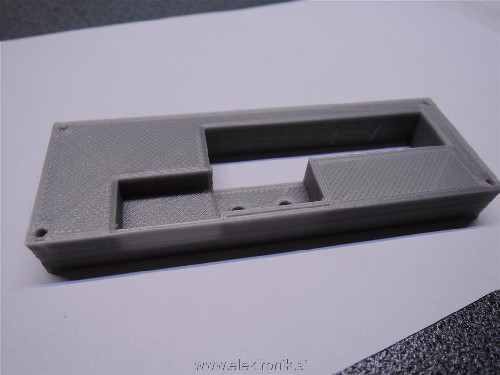

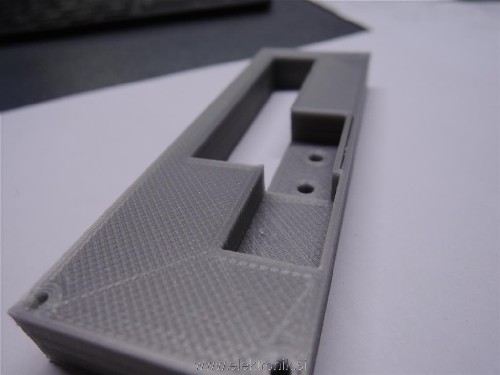

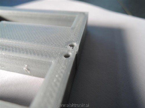

No prvi izdelek, ki je res lepo narejen, a istočasno sem ugotovil en majhen problem zadeva dimenzijsko odstopa po vseh oseh.
X os moralo bi biti 104mm, izmerjeno 103,5mm
Y os moralo bi biti 35,5 mm, izmerjeno 35,3mm
Z os moralo bi biti 11,5mm, izmerjeno 11,3mm
No to ni nobena katastrofa, saj se da vse to nastavljati. Omenjam zato, da boste pozorni na te stvari.
Relativna odstopanja izdelka glede na pozicijo merjenja so povsod manjša od 0,1mm, kar je zelo razveseljujoče.
p.s.: Slike niso črnobele - PLA je sive barve.

Mah, mene so v šoli učili, da obstajajo tolerance... Popolnoma točnega izdelka načeloma ni. Pač, odločiti se je potrebno, kaj še ustreza zahtevanim pogojem. Boo hoo!
BTW, meni se ta izdelek korektno izdelan... Čeje pa v predpisanih/zahtevanih tolerancah pa ne vem...

Že, že, a ker je povsod manj se to splača popraviti. Saj imaš v firmware nastavitve za to.

Če je natančnost visoka (kar mislim da je), potem se da tudi točnost še precej korigirati.
En vzrok je na primer zagotovo krčenje plastike, ki se ga da precej dobro kompenzirati softversko s skaliranjem (npr. s povečanjem za 0,5%).
Nekaj se da pridobiti s poravnavo mehanike ali (to počnejo pri ultimakerji) preračunavanjem korakov pri stepperjih.
Pa tudi od slicerja do slicerja se to razlikuje (recimo z luknjami imajo probleme).
Seveda se je treba tega lotiti sistematično...

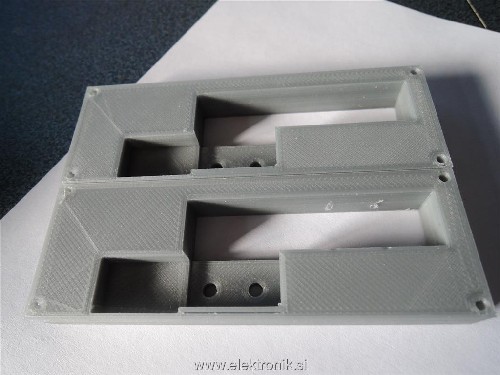

Jaz sem si izbral metodo povečanja kar v Curi. poračunal sem razmerje med izmerjenim in printanim in s tem razmerjem povečal model v Curi. To gkodo sem uporabil za tiskanje.
S to korekcjo sem natisnil nov izdelek. Ta je sedaj po vseh dimenzijah, tudi po največji znotraj toleranc +- 0,06mm.

Jaz uporabljam od prvega izdelka naprej faktor 1,0045

1.0048 za x in y os in
1.018 za Z os.

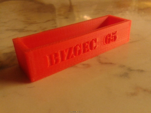

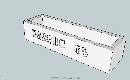

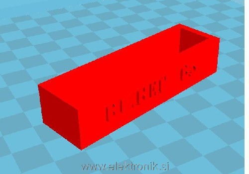

Sedaj sva se s Sketchupom malček sporazumela, in tudi Cura se bolj razume s UM-jem. Natisne točno tisto kar sem narisal, odstopanja nisem meril v 0,00, ker mi zaenkrat zadostuje na 0,5 mm.
Naredil sem si pa en nosilec čitalca kartic, da ga zataknem direkt na stacionarni PC, ki ima USB vtičnice spredaj, luknje za zataknit so ob straneh, ker če ne, imam takoj vse na tleh. Vem da ni neka revolucionarna stvar, pa vendar...(aja, pa vgreznjeno besedilo mi je bolj všeč) Very Happy

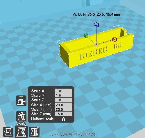

Kje v Curi se to vpiše, pod "Scale"?

Ko klikneš na objekt se ti spodaj pokažejo takele ikone kot na sliki.

Hvala, se mi je zdelo da je to to. Ko vpišem faktor X = 1.0048, nato kliknem Y in vpišem enak faktor se mi X spremeni v 1.01. Če vpišem še Z = 1.018, pa se X in Y spremenita v 1.02. Je to normalno?
