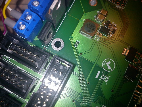

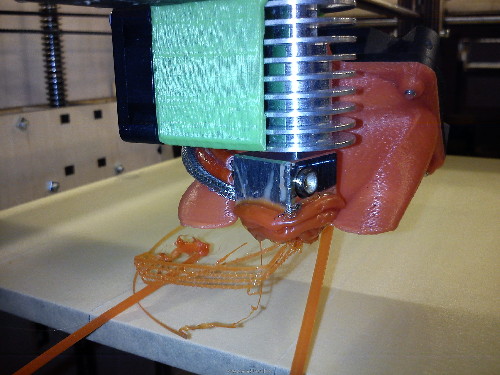

Imam nekaj težav z elektroniko. Med tiskom se printer včasih ustavi in ne tiska dalje. Edino ekstruder pridno dela naprej in naredi kup plastike na mestu. Običajno se to zgodi po 4 urah tiskanja, ko je kos že nekje na 3/4 končan (Murphy). Napiše "waiting for user", a ne tiska dalje, če pritisnem "resume".
Kabli so urejeni, preverjeni, nekateri preventivno tudi menjani, osciloskop ne kaže nobenih omembe vrednih motenj v napajalnih linijah ali gonilnikih koračnih motorjev, tudi končna stikala preverjeno delujejo tako kot je treba.
Na elektroniki sem odkril manjkajoč upor R10. Očitno je odpadel, ker se vidi ostanke spajke, ki ga naj bi držala. Glede na shemo je to del delilnika vhodne napetosti, kar prinese par vprašanj. Zakaj elektronika sploh dela, če naj bi mikrokrmilnik zaznal prenizko vhodno napetost? Je preverjanje napetosti programsko izključeno?
Glede na to, da očitno elektronika tega ne preverja, sem skeptičen, da bo ta upor prinesel kakšne spremembe (ne morem še testirati, ker 0402 uporov nimam na zalogi). Kakšne ideje, kaj drugega bi še lahko bilo narobe?
Še dobro, da ni odpadel R12, ker potem bi imel 24V na ATmegi. Smile

Tale Waiting for user je lahko tudi napaka v G-kodi.
Tonny
Pridružen-a: Sre 23 Dec 2009 11:57
Prispevkov: 289
Aktiv.: 1.45
Kraj: Vrhnika - MS
PrispevekObjavljeno: Tor Jan 28, 2014 10:25 am    Naslov sporočila:   Odgovori s citatom
Zadnje dni so težave pogostejše, zato sem tisk večkrat testiral pri istem kosu (ista g-koda) in se težava pojavi povsem naključno tekom printanja. Sklepam, da težava ni v g-kodi.
Bizgec65
Prispevkov: 2109
Aktiv.: 10.75
Kraj: Trebnje
PrispevekObjavljeno: Tor Jan 28, 2014 10:30 am    Naslov sporočila:   Odgovori s citatom
A je to pri printanju preku USB, ali s kartice, ker meni se zgodi, da mi tudi "Waiting for user" ne da, tako da printer obstane, v Curi piše "printing", na UM-ju "printing". V tem primeru nimam rešitve razen odmika "Z"osi in.... Je pa res, da se je to zgodilo preko USB-ja.
Tonny
Prispevkov: 289
Aktiv.: 1.45
Kraj: Vrhnika - MS
PrispevekObjavljeno: Tor Jan 28, 2014 10:32 am    Naslov sporočila:   Odgovori s citatom
Vse tiskam s kartice. Tudi to kartico sem preventivno menjal že po prvi takšni napaki.
