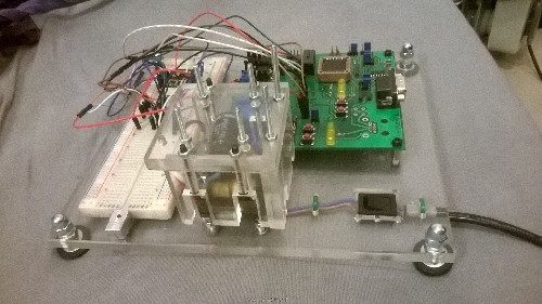

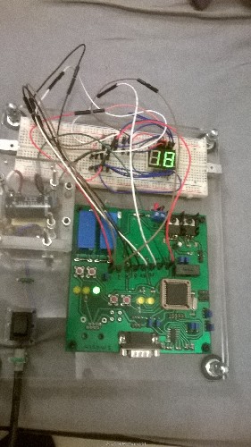

Spravil eno izmed testnih ploščic na kos pleksija za nadaljno testiranje programov;
ploščica, usmernik ter protoboard. Ker ta protoboard ni imel na spodnji strani lepila(oz. ima čezenj prilepljenjo aluminjasto ploščo(why the hell would anyone do that???)), sem ga pritrdil z dvema aluminijastima šapama, v katera sem urezal m3 navoj ter jih zategujem s spodnje strani.
ploščica pritrjena z 4imi m3 vijaki na vsakem robu, isto usmernik. Gre za izmaličen konec iz nekega adapterja, kjer ima trafo luštne luknje za pritrditev, na vrhu pa še mostič + kondenzator. Vse skupaj sem dal v pleksi "kletko", katera je narejena in po meri porezkana iz 8mm pleksija, ter z m3 vijaki sestavljena.
Trenutno pa imam gor 2x 7segment LED displeja.

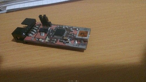

Izdelal AVR mkII iz revije (nr. 18)

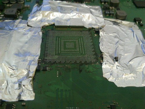

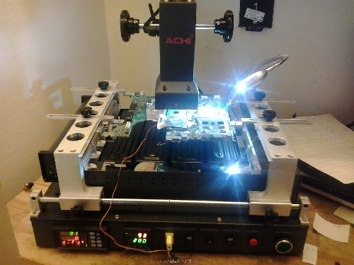

Programiram profile ter testiram če vse deluje kot mora. Šablone trenutno imam samo za konzolo so pa ta teden v naročilu še približno 500 šablon iz Anglije da je
možno reballat še prenosnike pa vso drugo elektroniko Smile

Sestavljena mašina

Odstranje GPU iz PS3 konzole

Na spodnji sliki je videti, da je odletelo nekaj drobiža...
Vse je ostalo celo. Samo malo bolj moram še sčistiti PCB pa nazaj gor GPU dat
Še ena slika z googla http://www.pcrepair-stockport.co.uk/images/xbox%20reball.jpg

Koliko pa taka oprema stane?
Samo mašina je 700€ iz Anglije. Potrebuje se pa še šablone, kuglice, flux tekoči in navadni, podstavek za šablone, razspajkovalna pletenica, široka špica spajkalnika za pobiranje in čiščenje PCB-ja ter BGA komponente. Lahko da sem še kaj pozabil.

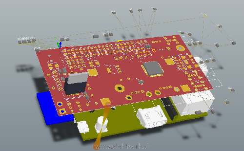

Dokoncujem IO board za rPI, mogoce bo cez vikend Mr. Green
