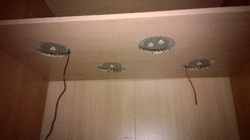

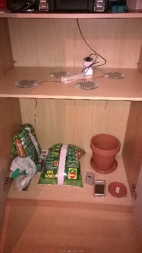

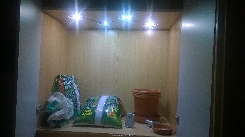

Mi je uspelo zložit omaro skupaj. Čiliji bodo od slej rastli celo leto Very Happy
Diode: 2x 3S XT-E R4 4500K CRI85
2x 3S XPE R4 6500K (3S2P)
1x 3S XP-G2 R5 6500K
LED tokovni vir: Meanwell LPC-60-1400
9-42V
1400mA
Hladilniki: Led-Tech.de 145mm eloksirani
V planu še: 2x Bridgelux BXRA-27G2000, 25W, 2700K, CRI 90+
1x Meanwell LPC-60-1400
4x ventilator 140mm 12V
2x procesorski hladilnik z ventilatorjem za BXRA
Trenutno cca 55W LED moči, na koncu skupaj cca 110W

@Matej79
Pozoren bodi na odvajanje toplote.
V spodnji prostor lahko stene oblepiš tudi z alu folijo tako da se svetloba kar najbolj odbije od sten.
Usmernike in vso ostalo kramo bi raje namontiral izven omare tako ti ni treba skrbeti za hlajenje le te.
V omari si čim bolj spodaj naredi luknjo za vstop hladnega zraka. Če si mnenja da te bo motila svetloba iz omare skozi luknjo predvidi npr. 2 90st kolena za vodovod (prebarvana na črno).
In še.: če bo omara prislonjena na zunanjo steno potem na zadnjo stran nalepi še stiropor, v nasprotnem primeru znaš zelo hitro dobiti za omaro plesen.
Nič nisi omenil kakšen medij boš uporabil (hidroponiko, kokos, glina,... ali mogoče zemjlo)?
Tale ventilator zna biti premalo za hlajenje tistih hladilnikov od led.
Za čili zna biti tole prenizko? No odvisno katera vrsta.

Medij je zemlja CompoSana za mediteranske lončnice, gnojil bom s peleti kravjega gnoja. Hladilniki so sedaj na 45*C brez ventilatorjev, tako, da bodo ventilatorji zadovoljivo opravljali svojo vlogo, dva bosta obrnjena navzdol, dva navzgor za optimalno cirkulacijo zraka. Temperatura je konstantnih 25*C, relativna vlažnost 60% pri prižganih lučeh ter 23/70 pri ugasnjenih. Omara je cca 5cm od stene, stena pa meji na sosednje stanovanje. Višina ni problem, saj lahko polico poljubno prestavljam, med vrati pa je zadostna reža za vstop/izstop zraka.

Tudi sam sem misli da s temi zadevami (temperatura...) ne bom imel problemov, a se je kasneje izkazalo problematično.

Zaenkrat funkcionira perfektno, kako bo pa vnaprej, oa se bom pustil presenetit. Ampak hvala za uporabne nasvete. Kot že rečeno, v preteklih dveh tednih zadeva ni nakazovala na kakšne probleme s temperaturamu, niti z relativno vlažnostjo.

Pozabil napisati.
Temperaturo nujno meri v višini rastline.
So kar precejšne razlike po višini in naprimer po kotih omare.
Pa še ena stvar, obvezno potrebuješ kroženje zraka med rastlinami.

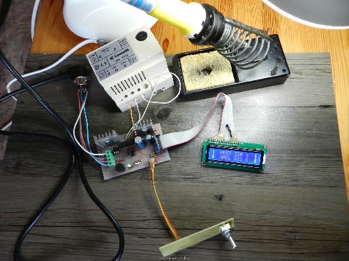

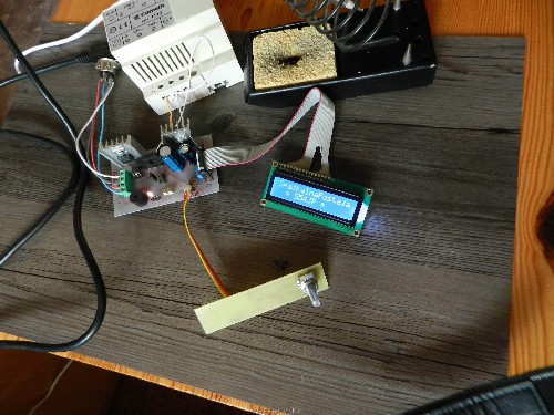

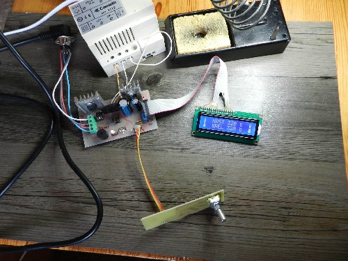

Sedaj ko imam koliko toliko spodobno spajkalno tehniko (kupljeno) sem se lotil izdelave lastne spajkalne postaje.
Za kaj. Na vikendu sem zadnjič pogrešal spodoben spajkalnik (ker je deževalo).

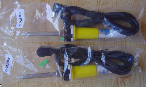

Trenutni testi so več kot sem pričakoval. Ročke sem kupil zelo poceni "HQ", elektronika je enostavna, MEGA8 in MAX6675 (ni kupljen pri Farnelu ker je tam predrag - 16€ + davek :za ta denar na Eb..u se dobi 6 kosov)
Ročka je 48W, trenutni trafo za testiranje je malo preslab, moram nabaviti vsaj 80VA če slučajno kdaj dam močnejšo ročko.
(cena takšne spajkalne postaje je res "sindikalna" )
Sledi izdelava ohišja.

Kaj me je pa posebej presenetilo pri tej spajkalni postaji je možnost kalibracije.
Kaj to pomeni?
Ko nastavim določeno temperaturo grelca, in se izenači na displeju nastavljena temperatura z temperaturo grelca je potrebno izmeriti dejansko temperaturo na vrhu ročke, da bi se ugotovilo morebitno odstopanje.
Sam program ima možnost kalibracije ročke, tako da je dejansko temperatura na displeju identična z temperaturo na konici ročke.
Vsaka ročka ima nekakšno toleranco, dve niso popolnoma identične, posebej če je drugega proizvajalca.
Moj Well** odstopa celih 20 stopinj, v minus, a kitajček ZD912 28 stopinj v plus (ročka - displej).
In tu ni pomoči - pač tako je, tako so proizvajalci kalibrirali, se je treba "navaditi".
Ja, prej sem pozabil podati link od kod ideja:
http://paja-trb.cz/konstrukce/mikropajka_2011.html
in starejša verzija:
http://paja-trb.cz/konstrukce/mikropajka.html
Je tudi link na tej strani z kratkim filmčkom o tej spajkalni postaji na Youtube.
Ima pa še kupček uporabnih menijev v samem programu.

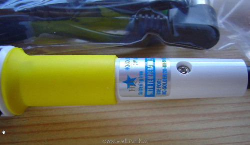

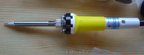

Nič slabša od znanih dragih znamk.
Pa kabel je zelo "obvladljiv" - ni trd.

Če bi se tega jaz tega lotil delat bi raje hotel dobiti ročko v stilu Ersi-nih, se pravi zelo kratka izstopna dolžina grelca iz ročke.
s54jp
Prispevkov: 865
Aktiv.: 4.29
Kraj: Ljutomer
PrispevekObjavljeno: Ned Jul 13, 2014 3:06 pm    Naslov sporočila:   Odgovori s citatom
kobranka je napisal/a:
So že na poti (podobne dragim znamkam).
Te ročke so bile poceni in za test elektronike. (podobne starim Well***)
Bodo pa tudi uporabne za kaj pospajkati.

To kalibracijo glede na konico imajo tudi Conradove postaje, ampak se s tem ob menjavni konice na ubadam, ker po mojem mnenju ni takih silnih razlik. Menjava ročke je pa druga reč.
