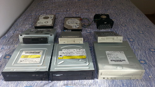

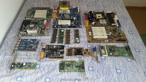

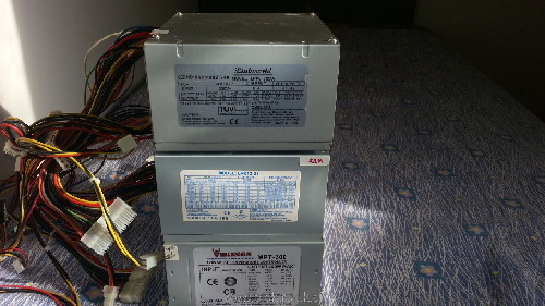

...jaz ti inštrukcij te vrste ne morem ponuditi, lahko pa ti ponudim "delovna sredstva" za tovrstno početje. Na voljo imam kar nekaj starejših računalniških komponent (napajalniki, matične, grafične, mrežne...)
Načeloma vse skupaj PODARIM, čre pa si pripravljen odšteti kakšen €pa bom zelo vesel Laughing Laughing

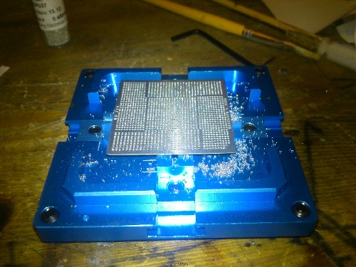

Popravilo matičnih ni enostavno še posebej če nimaš vsaj osnovnega znanja ter seveda opreme. Sam sem vložil okoli 1k€ v opremo (AHCI-IR PRO , BGA šablone, kuglice različnih dimenzij, pravega fluxa, in še nekaj drobnarij).
Samo popravilo ni vedno uspešno tudi če se naredi reball GPU-ja northbirdga ali katerega drugega chipseta ker je možno da je samo integrirano vezje fuč. Potem je treba ali preko ebaya ali z kakšne stare plošče dol pobirati materjal ter pripravit sam čip očistit od cina ter preko šablone nanovo nanesti kuglice jih segreti na tališče da se sprimejo samega BGA čipa ter šele potem se lahko na očiščeno matično ploščo položi BGA ter se ga prispajka nazaj na matično.
Seveda za vse to mora imeti tudi mašina sprogramirane profile za spajkanje z svincem ali brez saj je tališče različno pri obeh spajkah. Najhuje je če dobiš kakšno ploščo kje jo je kdo z kakšnim vročim zrakom ali celo navadno pečjo poskušal popravljati. Tisto načeloma niti ne jemljem v popravilo edino če odkupim prenosnik.
Če to bo kaj zanimalo lahko vprašaš. Je pa tako da moraš imeti časa tudi kar je
pri meni težava saj imam dva mala otroka in je treba njim posvečati večino prostega časa.

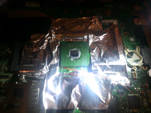

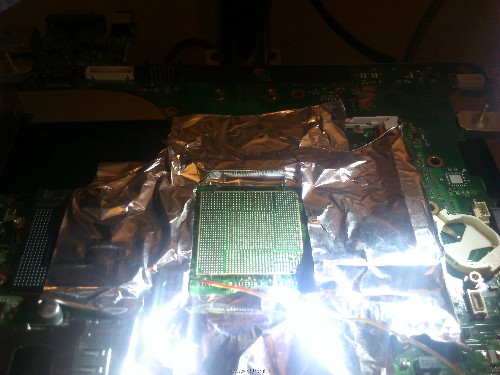

Spodaj je tudi nekaj slik postopka odstranitve čipa. Ko bom imel časa (mogoče med poletjem ko bo dopust) bom posnel video ter celoten postopek od začetka do konca.
Pripravljeno okolje za odstranitev

Odstranjen BGA

"Kuglanje" postavljanje kuglic preko šablone

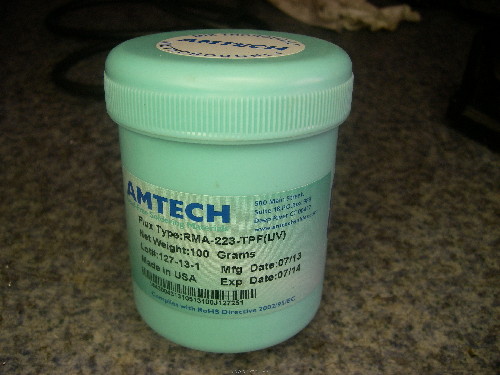

PrispevekObjavljeno: Ned Jul 27, 2014 12:14 pm    Naslov sporočila:   Odgovori s citatom
matic_scetinec je napisal/a:
Zdravo!
@ g0ran24 kateri fluks pa uporabljaš za spajkanje BGA-jev, če ni skrivnost?
Hvala in lp,
Matic

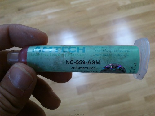

Amtech flux

Zdravo!
Hvala za info.
Tudi sam se bom resneje lotil BGA-jev. Mašina je že naročena iz Ebay.
Flux pa že imam (slika v priponki), ker sem pred časom nekaj manjših BGA-jev položil z vročim zrakom.
Lp, Matic
