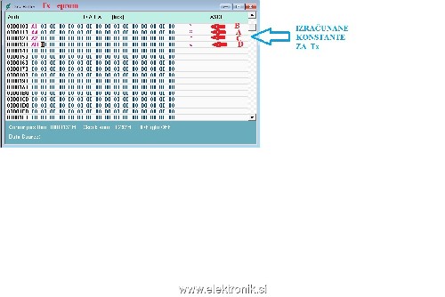

Prilagam sliko "buferja" v oknu programatorja samo za kanal 40 - ZA-RE. Omenjene konstante ABCD v spodnjem oknu so izračunane za korak 12,5KHz. Pripeti sliki sta RX in Tx. Za sprejemno frekvenco začneš vpisovati na začetku eproma. Za Tx vpisuješ na naslov 100 v UV epromu.
Malo naštudiraj, pa potem spet malo povprašaj .
