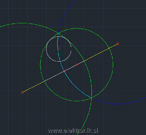

Podaljški vijoličnih radijev, pa morajo iti skozi središča zelenih krožnic ...

Leži (hmnja, khmm, glej zadnji stavek). A pri enako velikih zelenih ima modra neskončen premer (postane premica), zato je metoda nerodna za uporabo.
Je pa @rafaellsi podal zanimivo ugotovitev.
Naj bosta središči zelenih povezani z vodoravno črto (zasukaj narisane krivulje).
Naj bo središče zelene1 v izhodišču(0,0).
(Rz1 - Rr) in (Rz2 - Rr) sta hipotenuzi pravokotnih trikotnikov.
A1 in A2 sta vodoravni kateti.
A1 + A2 = rmzs (razdalja med središči zelenih)
A2=rmzs-A1, da nimaš dveh neznank.
B je pa skupna kateta, navpični odmik središča rumene (polmer Rr) od vodoravne povezave med središčema zelenih.
Znani so polmeri zelenih Rz1 in Rz2 ter rmzs.
Za izbran B izračunaš A1 ali A2 oziroma ju izraziš z B.
B je parameter. Kot rešitev dobiš odvisnosti oziroma krivulji A1(B) in A2(B). A1(B) je x koordinata, B pa y koordinata središča rumene.
Kontrola rezultatov:
Če je B=0, vse leži na povezavi med središčema, Rr je največji možen (odvod po B je enak 0).
Ko je B enak y presečišča zelenih, je pa Rr=0.
B je lahko tudi izven preseka zelenih in mora biti Rr veljaven.
Pri enakih Rz1 in Rz2 sta A1 in A2 ves čas enaka rmsz/2, tudi v neskončnosti (limita, ko gre B--> neskončno).
Mislim, da tisto modro res ni krožnica, ampak parabola (ali hiperbola - pišem na podlagi sklepanja, brez matematičnega preverjanja), kajti krivulja se nikoli ne sklene.
