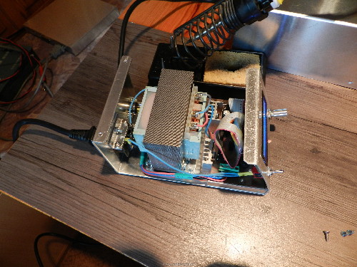

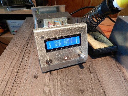

Kaj je naloga spajkalne postaje?
Nič drugega kot da drži na določeni (nastavljeni) temperaturi konico za spajkanje.
In da je tempreatura na displeju in na konici identična.
Lahko je draga lahko poceni, to ne pomeni prav nič. Za to sem se odločil narediti eden zanimiv prototip, in ga stestirati.
Probal sem na tej postaji tudi ročko od znane znamke (na sliki je nekakšen kitajski ponaredek te iste drage znamke).
Bivstveno je da je kvalitetna ročka na njej z kvalitetno konico. To še moram nabaviti.
Koda:
Ker mi spajkalnik za 20€ že malo slabo dela, sem se odločil, da si kupim spajkalno postajo. Zanima me, katero mi priporočate?
Samogradnjo, bo najcenejša. Pa še lahko uživaš v svojem izdelku.
Tudi popraviti jo boš znal sam.
Koda:
Max cena bi bila okoli 100€
Z samogradnjo te cene sigurno ne boš presegel. Tudi če boš gradil tri postaje hkrati.
Trafo 84VA manj kot 8€, displeji po 2€, ostali material kakšnih 20€.
Ročka tukaj ni prišteta. Splača se kupiti malo boljšo, tanjšo, z več konic, po možnosti kakšen ponaredek drage znamke iz NR, preko Ebaya.
Sam .hex in .bas je dosegljiv, je pa nasezadnje tukaj na forumu veliko programerjev, kateri so sposobni spisati svoj program, ali nadopolniti obstoječega, za katerega menim da mu prav nič ne manjka.
Ta domači izdelek bo za na vikend, tudi tam včasih prav pride spajkalnik (malo boljši).
Pod pokrovom, trafo 84VA plastika mi je nekam znane barve.

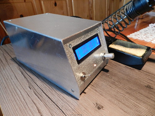

Prikazovalnik.
 Velikost datoteke:  1.12 MB
 Pogledana:  23 krat

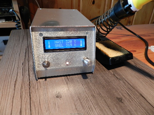

V škatli.

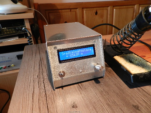

Še par slikic.
Menijev je tudi nekaj, temperatura se nastavlja z kodirnikom, kot tudi vse ostalo.
 Velikost datoteke:  1.11 MB
Pri zagonu pove čigava je.
 Pogledana:  10 krat

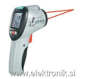

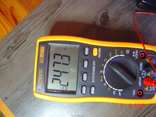

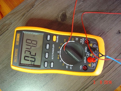

Je več načinov. Rabiš samo dober termometer kateri gre vsaj do +350 stopinj.
Multimeter iz skupinskega nakupa ima to možnost, pa za kaj jo ne izkoristiti?
Sonda je bila priložena zraven.
Gre tudi z brezkontaktnim IR.
Raztopiš cin na konici, in mu enostavno izmeriš temperaturo, tako da v njega potopiš sondo ( je zelo majhna bunkica, in se cin ne prime za njo).
Potem pa primerjaš odstopanje.
Ostalo je pa itak opisano na spletni. Ne spreglej .xlsx datoteke za kalibracijo.
Celo se vidi na eni slikici kolikšna je temperatura pri meni v "delavnici" (24.8 stopinj).
Tudi s tem gre malo manj natančno. Mogoče z kakšnim boljše kvalitete.
Slika je simbolična.

 Velikost datoteke:  539.63 KB
Temp. na spajkalniku, manjkala mi je še ena roka da drži sondo, spajkalnik, fotoaparat, da pravilno izmerim.
 Velikost datoteke:  549.26 KB

Z brezkontaktnim IR merilnikom (s slike) ne bo šlo...je vir toplote premajhen. Meni kaže le malce povečano temperaturo okolice (tam 40-60 stopinj). Z multimetrom pa gre, ja.
Ni toliko problem z velikostjo vira toplote, kot sam material ki ga meriš.
Na firmi ne moremo izmeriti temperature spajke v spajkalni kadi drugače kot s termočlenom, čeprav je v kadi slabe pol tone spajke.
Nisem pa se poglabljal zakaj je to tako.

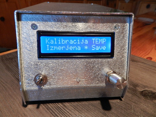

Na spajkalni postaji, kot jo je pokazal s54jp nekaj postov više, je videti na LDC-u nastavljeno in dejansko temperaturo.

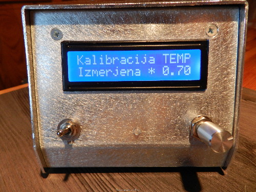

O tem sem že pisal. Nastavljena je zgoraj, dejanska pa spodaj. Da bi bila dejanska enaka z temperaturo konice je potrebna kalibracija.
Kaj to pomeni?
Izmeriti temperaturo konice, kot je že tudi opisano kako, vnesti jo v .xlsx tabelo da se dobi kalibracijski faktor, ter se on vpiše v sam sistem (program) preko kodirnika.
Kako?
Izklopiš postajo, pritisneš kodirnik, vključiš postajo, in ti se pokaže to na sliki. Vpišeš kalibracijski faktor. Potem to shraniš in si zmagal.
Kaj to pomeni? nastavljena temperatura je zgoraj, dejanska (takšna kot je na vrhu konice, pa spodaj).
Temu sledi:
Temperatura nastavljena=temperaturi spodaj izmerjeni= temperaturi na konici.
Dovolj jasno?
Če bi kdaj zamenjal ročko, (dve nista iste, semzorji za toploto v njih so različni) moraš izvesti kalibracijo.
Senzor za temperaturo se nahaja v ročki, blizu konice. Ne rabi nobenega drugega.

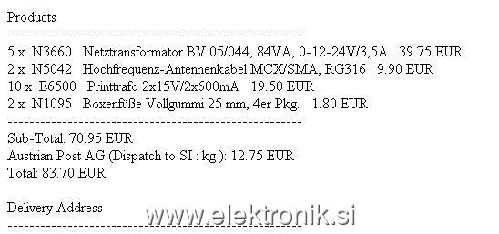

Na to sem že tudi odgovarjal po ZS, in da mi ne bo treba več bom kar tukaj:
Trafo:
http://www.neuhold-elektronik.at/catshop/product_info.php?cPath=131&products_id=3379
Displeji pa na Ebay 10kosov 20€.
Nastaviš kalibracijski faktor.
 Velikost datoteke:  1.07 MB
In ga potem shraniš. Izklopiš postajo, ponovno zaženeš da se program nanovo zažene, in to je to.
5 velikih trafotov in 10 majhnih.
Igo upam da mi sedaj verjameš.
Odboj IR od kovinske površine (="zrcalo").
Pomeri npr. črno eloksiran aluminij (čimbolj mat površine), ki je v dobrem temperaturnem stiku s spajko, pa bo šlo.
