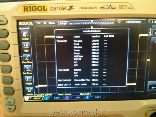

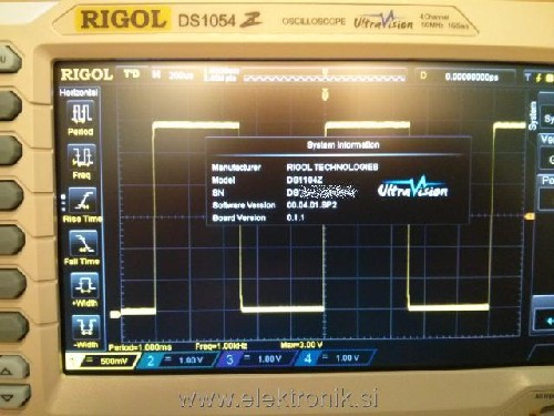

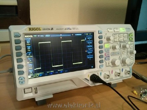

Danes sem dobil DS1054Z.
Par minut kasneje je bil že DS1104Z + ALL OPTIONS. Dancing
Glede na to, da sem imel do sedaj samo USB/LPT osciloskope bo tole konkreten preskok na boljše.

Lahko zaupas postopek kako se naredi tak upgrade?

se sicer izpodbijata, če prav vem. Rigol ne priznava garancije hekanim osciloskopom...
Čeprav tudi mene zanima postopek, predvsem pa če ima funkcije za monitoring serijske komunikacije (to bi rabil...)

Postopek je sledeč:
Greš na stran: http://riglol.3owl.com/
Potem pa:
1. Type in your unit's Serial Number.
2. Type in DSER for all options without the 500µV. This Option may not be in the Keygen's list, but it will work!
3. Do NOT enter anything for 'Privatekey', it will be inserted automatically for you (based on the DS1000z).
4. Press [GENERATE], and record the resulting Option Code.
5. When you are done enter the Option Code manually in the DS1000z using a single string without using any 'dash' (-) using Rigol's Procedure for activating the Trial Options in the D1000z.
Je pa mogoče te dodatne opcije tudi odstraniti.
V Rigol Ultra Sigma programu s spodnjim ukazon odstraniš vse dodane opcije.
:SYSTem:OPTion:UNINSTall
http://www.batronix.com/pdf/Rigol/ProgrammingGuide/DS1000Z_ProgrammingGuide_EN.pdf
