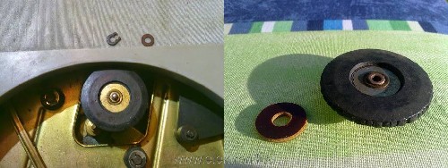

Sem pa ta drug gramofon usposobil, razdrl motor, ga prebarval na skoraj originalen odtenek sivozelene, namazal ležaje, tako, da zdaj motor vrti, le gumijast kolešček je še zelo trd in pri manj kot 78 obratov drsi. Bojda pomaga, če bi ga za 1 teden namočil v glicerin, vendar kako ta kolešček najlažje vzeti dol, saj sem tisto varovalno objemko včeraj kar nekaj časa poskušal vzeti dol, ampak ni šlo.

mitchW je napisal/a:
To z glicerinom kar drži, boš pa verjetno moral zbrusit zunanji otrdel del koleščka. Da pa tista varovalna objemka ne bi šla dol Shocked
Mhm WD pa guma to bo ja Shame on you

Saj ne bo šprical po gumi, samo na os.
Če preveč pobrusi, obrati plošče ne bodo štimali in bo ploščo "vleklo"
Tako da previdno.

Če ti uspe lepo pobrusit koleščekl, da bo gladek in čim bolj okrogel bo v redu.
Premer koleščka ne vpliva na hitrost vrtenja krožnika; na hitrost vrtenja vpliva premer osi tam kjer nalega kolešček in premer krožnika tam kjer nalega nanj!

Kolešček sem mazal z white spiritom kaki 2 uri, potem je pa bilo vsak dan malo izboljšanja in včeraj je še spodrseval na 33 obratih, če si dal gor iglo. Danes pa tudi na 33 obratih deluje BP, pa tudi tam, kjer je bila izboklina, se skoraj več ne sliši tistega "udarca" na vsake toliko kot na začetku, sicer je pa še vseeno mehanizem kar glasen.
