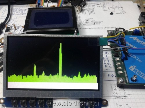

PrispevekObjavljeno: Pet Apr 10, 2015 8:10 pm    Naslov sporočila:   Odgovori s citatom
Takole sem ga uspel pognati s PCLK=4 MHz s podatki FFT-SA s S-ARM-a za
x: 128 pik raztegnjeno na 480 in
y: 230 pik
Za kaj več je S-ARM pri 60MHz prepočasen.
raster 480x272 LCD
