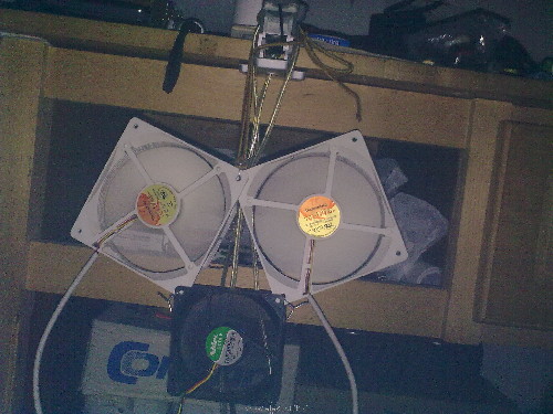

V sili hudič muhe žre. Tako sem moral včeraj sestaviti sobni ventilator. Sestavljen je pa kar iz treh tavelikih računalniških ventilatorjev ter vse skupaj povezano na 7,5V napajalnik. Ni estetsko vendar funkcionira.

Pred ventilatorje postavi plastenko zmrznene vode in imaš klimo.

... pa banjico/brisačo pod njo, ker bo kondenz iz nje kapljal na tla drugače Wink ...

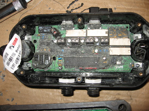

Od znanca popravljam elektroniko od Hiaba, model 144 5E XS:
- Ne deluje semafor in hupa - Rešeno - na relejski elektroniki je bil slab stik pri 4-polnem sivem kvadratnem konektorju, prispajkanem na ploščico. Ta ima 2 liniji za napajanje, ter 2 za komunikacijo CAN. Dodaten 2-polni vijačni konektor pa skrbi za napajanje izhodov za hupo in semafor. Preko relejev seveda.

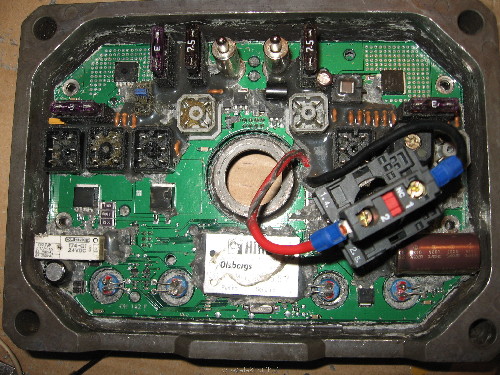

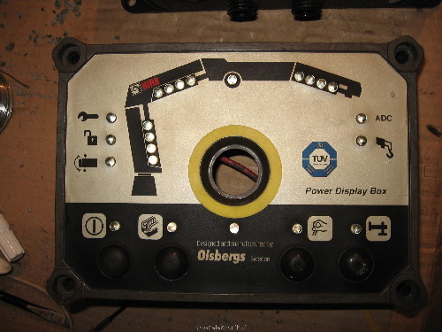

- Občasno oziroma večino časa niso delovale svetleče diode za prikaz obremenitve na Power modulu. In trajno nedelujoča ena od diod. Delno rešeno - spraskal sem zaščitno poliuretansko maso kolikor je šlo in pospajkal mesta kjer je zgornja tiskanina v stiku s spodnjo (6, 8 in 6 polne letvice). Poskusil sem dobiti kompletno elektroniko iz ohišja, a nikakor ni šlo. Mogoče če bi jo dosti dlje pustil v pečici na 120°, a nisem hotel tvegati čelne nalepke in gumijastih čepkov za gumbe. Po ponovni priključitvi na tovornjak, so diode, razen ene, delovale (tako kot takrat ko sem ga prvič odstranil). Tu bomo videli če bodo delovale tudi v največji poletni vročini naslednji teden...

predzadnja dioda na koncu roke ne deluje. Ostale pa občasno.

Pod to tiskanino je še ena, sicer nižja, na kateri predvidevam da so samo diode.

Relejna elektronika. Pospajkal sem vse konektorje. Mikrokrmilnik pa je Motorolin.
