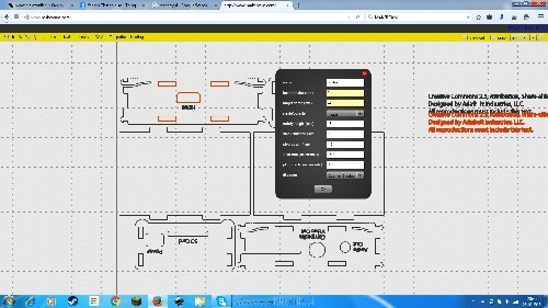

Danes sem zrisal in zrezkal manjšo šasijo za robotka.Šlo je nekako tako;
1)sketchup
2)izvoz datoteke v svg(dodatek sketch up-u)
3)makercam
http://www.makercam.com/
4) mach3 -demo
Izdelek izrezkam in ugotovim ,da je krog v bistu 23-kotnik? Posledično tudi precejšnja poraba g- kode. Ker sem v mach3 demo omejen na 500 vrstic g kode ,je zadeva malce moteča.
Druga varjanta je risanje v draft sight-u in pretvorba dxf formata v nc z programom ace.
http://www.dakeng.com/man/ace.html
To je vse ,bolj za občasno modelarsko uporabo. Je mogoče, še kakšna free kombinacija od izrisa do končnega produkta?
Je. Na roko piši g-kodo.

No v bistvu se nekaj da tudi z EASELOM.
https://www.inventables.com/technologies/easel
Še najlepše zrišem v draftsight-u ,pogrešam pa nek free program ,ki bi bil nekoliko boljši (prijaznejši )od ace programa ,pri pretvorbi dxf v g codo.

Hvala Branez . Bom poskuslil prihodnji teden. Verjetno s tem programom ne morem določat debeline obdelovanca kakor v makercam-u. Ali je mogoča pretvorba iz dxf v svg format?
Vsekakor bom program preizkusil. Very Happy

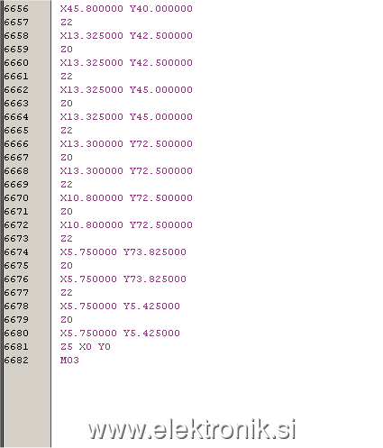

solomojster je napisal/a:
Kot kaže pri vas ni 500 vrstic omejitve kode (gbrl).
Slika včasih pove dosti več kot kup besed. Tole je slika enega zaključka moje NC kode za povprečno veliko TIV.
Slika zadnjih vrstic kode.
6682 vrstica = M03 in pomeni: izključi "špindl"
 Velikost datoteke:  6.75 KB
 Pogledana:  4930 krat

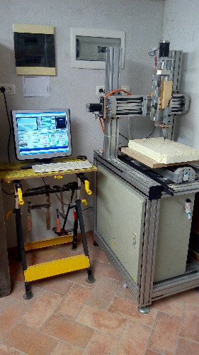

PrispevekObjavljeno: Sob Okt 24, 2015 4:13 pm    Naslov sporočila:   Odgovori s citatom
Sam jo moram čez zimo še malo doterat. Ravno sem postavil sistem pa bom takole zaenkrat testiral. Je pa ta stroj dinamičen in se bo po potrebi prilagajal. V bistvu sem recikliral industijsko linijo. Tako je ko trmoglaviš po svoje in se ne držiš " kalupne "gradnje.
Mogoče bom delal odprtokodni tiskalnik pa bom tam poskusil z grlb-jem.
Trenutno sem vajenec na spodnjem stroju, pa za tiskalnik še ni dozorel čas.
S 500 vrsticami ne bo kruha. Shocked

Verjetno obstaja kakšna skica, kako to preurediti na grbl ?
Tam v drobnem tisku sem zasledil da je cnc 80€. Koliko pa potemtakem znaša predračun za tiskalnik ?

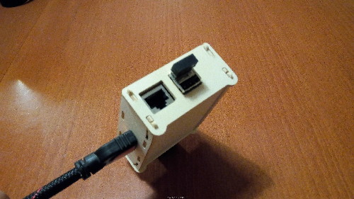

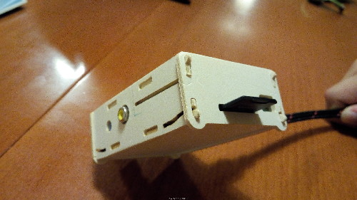

S pomočjo datotek svg in makercama se da, kar lepo delat. Imaš stvar pod kotrolo med različnimi fazami obdelave. Debelina materijala, debelina rezkarja i.t.d. Res da ni prav odziven , ampak...
Danes je nastalo tole ;
 Velikost datoteke:  373.21 KB
 Pogledana:  19 krat
 Velikost datoteke:  1.46 MB
 Velikost datoteke:  1.31 MB

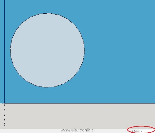

Zanima me ,kako v sketchup-u narišete kolesa ? So tudi vaša kolesa večkotniki ,ali jaz kaj narobe delam? Think
Prispevkov: 5819
Aktiv.: 24.56
PrispevekObjavljeno: Tor Okt 27, 2015 4:06 pm    Naslov sporočila:   Odgovori s citatom
Ne, solomojster, nič ne delaš narobe, krog je vedno večkotnik, koliko stranic ima, določiš, ko klikneš, da boš narisal krog, se ti spodaj desno pojavi število stranic kroga, enostavno odtipkaš npr 120 in bo imel krog 120 stranic.
