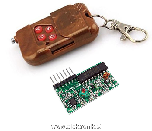

Aktiv.: 32.97
PrispevekObjavljeno: Čet Feb 04, 2016 8:10 am    Naslov sporočila:   Odgovori s citatom
spart je napisal/a:
Katere so možne variante vklapljanja/izklapljanja naprimer led lučke ki jo napaja baterija.
Stikalo in lučka sta na razdalji 2 metra, vmes pa je lesena deska.
Zadeva mora biti miniaturna (čim manjša) in ne sme presegati 100€
Lahko se improvizira tudi s predelavo druge elektronike.
S tem lahko vključuješ štiri lučke.
Dela na razdalji več deset metrov.
Stane približno kot škatlica cigaret (oddajnik in sprejemnik oba skupaj).
Ne rabiš nič improvizirati, samo priključiš in dela.
Če karabinerja ne rabiš, ga lahko snameš in uporabiš za kaj drugega. Smile
 Velikost datoteke:  330.79 KB

PrispevekObjavljeno: Čet Feb 04, 2016 1:25 pm    Naslov sporočila:   Odgovori s citatom
Mislim da je to to ja.
Rabim en tist daljinc z gumbi (oddajnik) in par sprejemnikov da na njih spajkam baterijo in lučke.
Kako se temu reče da poiščem na ebayu? Mogoče najdem še kaj manjšega.

1. Nobenga kanistra, pomembno mi je da je miniaturno ker bo to kot dodatek upravljanja ene druge stvari na delovnem mestu ampak ne bom razlagal ker to ni pomembno.
Predvsem oddajnik (upravljalec) bi moral biti čim manjši. Stvar na sliki ki upravlja 4 stvari vidim da se lahko lučke prispajka samo na en plošček (sprejemnik) , jaz pa bi rabil da z enim daljincem upravljam lučke ki so na različnih lokacijah in niso povezane z žicami-zato dva sprejemnika.
Če ne obstaja majhnen tovrsten upravljalec za dva sprejemnika, bom pač moral bit zadovoljen z eno lučko.
2. Je ta stvar namenjena za odpiranje vrat v avtu? Pred časom se mi je pokvaril daljinec za centralno zaklepanje in bi si s tem lahko spet zrihtal centralno. Če prav mislim moram najti kje se nahaja sprejemnik za centralno in ga zamenjat s tem na linku? Ker nisem štromar me zanima če je treba biti pri tem pri čemu posebej pazljiv
