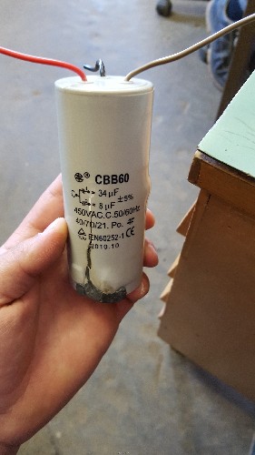

kupiš 2 kondenzatorja v elektronabavi in jih povežeš kot na sliki.

Če imaš dovolj prostora, lahko vgradiš dva ločena kondenzatorja.
Recimo 8uF in 31,5uF.

Najlepsa hvala. Sem imel tudi to ze u planu pa sem mislil, da bi ga najdu kje zdruzenga 34/8 uf. Placa res ni velik u dalincu, upam da bajdem 2 malo manjsa kondenzatorja.
