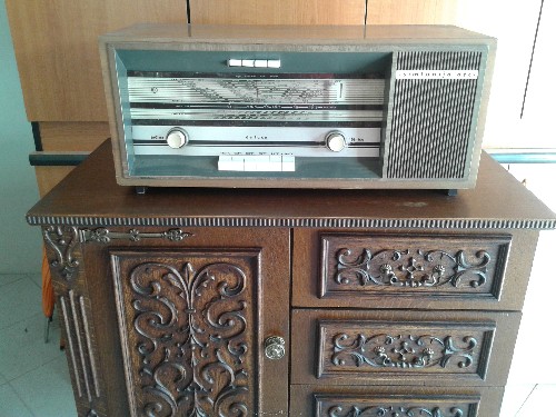

Točno takega si lastim tudi sam. Izvrsten sprejem na FM območju (moj ima samo do 104MHz). Ima pa moj eno težavo - na FM področju s časom postaja "beži". Če nastavim sprejemnik na določeno frekvenco tako, da je čist sprejem in da je tudi na magičnem očesu poln signal se le ta po določenem času cca. 10min spremeni. Postaja je po tem času neposlušljiva in je potrebno ponovno nastaviti frekvenco sprejema.

To se ti dogaja tudi, če imaš AFC vklopljen? Lahko je ECC85, morda ECH81.
Tudi varicap dioda je mogoče kaj čudna ali pa kakšen element okoli nje oz. v tunerju. Kolikor sem gledal, imajo nekatere verzije notri še zener diodo za regulacijo napetosti, morda se tam kaj spremeni.

To se dogaja tudi z vklopljenim AFC. Bom pregledal zadeve, ki si jih napisal pa bom potem videl. V RF nisem ravno doma ...
