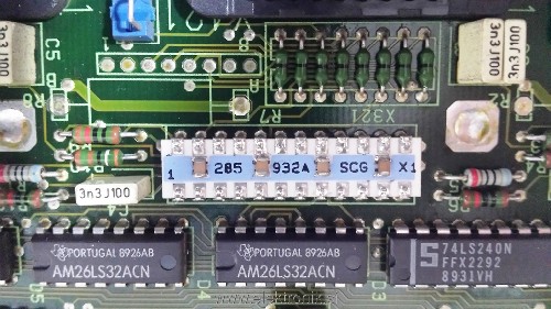

Zanima me kaj bi lahko bila komponenta z oznako 285 932A SCG na sliki?
Deluje mi kot nek uporovni delilnik, kaskada...
Nahaja se na servo kartici z oznako 6FX1121-4BA01 od CNC stroja.
Nahaja se več takšnih identičnih komponent na kartici in ta edino odstopa po ohmskih meritvah, zato jo moram nadomestiti z novo. Prav tako je ta komponenta na vhodu za enkoder, ki pa ne deluje.
259.83 KB |
26 krat |

Ker nihče ne odgovori, bom jaz poizkusil
Meni se zdi čisto normalno (premostitveno) IC podnožje, z zaspajkanimi kondenzatorji na določenih mestih. Mogoče bi ti povedal kje in kako meriš in kje prihaja do odstopanj, kajti čarobne krogle in to....
Večja slika okolice, da bi se mogoče videlo kam kaj gre.

Tukaj je na strani 76 omenjen kot kratkostičnik ( X321-jumper). Nisem pa našel kakšne vrednosti.

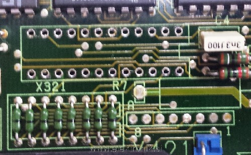

Hvala za dokument ampak ta prave komponente so R1, R2 in R3 to kar iščem "Adjustment resistor for encoder power supply 5 Vext" (slika v prilogi odstranjenega upora in oznaka R7).
Ta upor je po mojih meritvah razdeljen na 4 dele. Prvi trije deli imajo zaporedno iste upornosti in četrti čisto drugačne. Premeril sem pa delujoč upor, da sem lahko primerjal vrednosti ostalih in izločil nedelujoče, ki so kazali >250Mohm...
Meril pa sem po nogicah kot bi gledal recimo 24pinski čip:
1-24 = 4,5k
2-23 = 4,9k
3-22 = 8,9k
4-21 = 4,5k
5-20 = 4,9k
6-19 = 8,9k
7-18 = 4,5k
8-17 = 4,9k
9-16 = 8,9k
10-15 = 328Ohm
11-14 = 1,34k
12-13 = 1k
Potem pa so še kombinacije upornosti med nogicami 1-2, 1-3, 2-3, 2-24, 2-22, 3-24 in 3-23 za prvi del.
