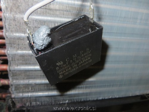

Si prepričan, da je tole za motor kompresorja? Glede na fizične dimenzije se mi zdi zelo majhen za 8uF ... pa tudi če je, je 8uF precej malo za kompresor ...
Tudi meni pred dnevi ni hotela zagnat kompresorja prenosna klima - kondenzator je 25uF. Sedaj se je že pri teh AC kondenzatorjih za višje napetosti začelo pojavlja napihovanje kot pri malih elektrolitih.
Najdražja prenosna klima pa je kondenzator napihnilo že po dveh letih ...

Sem preveril, zagotovo je za kompresor se ne da falit gre kabel direktno.
Maš idejo kje bi ga lahko kupil.

Rabiš motorski (440V) kondenzator vrednosti 8uF.
Na primer Elektronabava, Elektrovod,...
Po vsej verjetnosti ne boš dobil točno takega ampak drugačne oblike.
Če želiš vsaj podobnega si ga lahko poiščeš tule: http://si.farnell.com/

Mi lahko poveš ,kaj je to za en tip kondenzatorja ?

Kot omenil kondenzator za motorje.
Če nimaš izkušenj potem ostani pri tem opisu.
Drugače so pa to folijski kondezatorji ampak niso vsi dobri za ta namen.

Vprašal sem zaradi tega ker mi po štacunah ko pokličem vsi ponujajo za zagon motorjev ponavadi okrogle,ki so 3 krat večji.
Zgleda ,da ne bo kat tako lahko dobiti pravega.

Ja in tisti okrogli so pravi za tvojo zadevo. kot sem ti že prej omenil bodo večji in okrogli.

Takšne sem našel tudi v kompresorju za airbrush (2x8uF zvezana paralelno). Kot kaže jih bo potrebno počasi zamenjati, ker se občasno kompresor ne vklopi več (motor samo brni).

Evo, kondenzator zamenjal in
dela.
