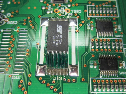

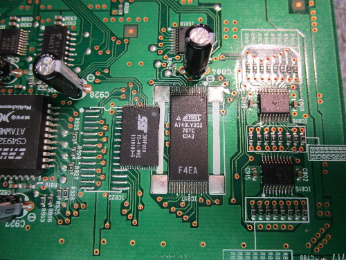

Najbolj podoben FLASH čip, ki sem ga našel je tale: SST39VF020. Največja razlika je v velikosti ohišja, in sicer ta je v kratkem TSOP-32 ohišju (slika na Farnell-u ni prava), original pa je v dolgem TSOP-32 ohišju. Podobnega v enaki obliki ohišja kot je original nisem uspel najti, zato sem se odločil, da bom vseeno naročil te iz Farnell-a in pine nekako poizkusil premostil z žicami.
Čipi iz Farnell-a so prišli, najprej sem jih seveda moral sprogramirati, kar ni bilo problem.

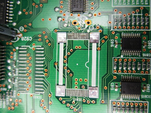

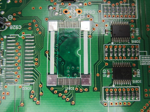

Stari čip sem odspajkal iz vezja, in pod čipom opazil "odprte" vie, zaradi katerih bi lahko prišlo do kakšnega kratkega stika, zato sem na vie nanesel nekaj maske za spajkanje, in jih s tem izoliral. Masko sem strdil pod UV lučjo.
Novi čip sem na eni strani normalno prispajkal na pad-e, na drugi strani pa sem moral pine prevezati z zelo tankimi žicami. Raster je 0,5mm, tako da je bilo spajkanje žic precej zahtevno (za primerjavo velikosti so SMD upori in kondenzatorji poleg na vezju velikosti 0603).
Stvar je uspela. Sedaj aparat že cca 1 mesec deluje pri stranki brez kakršnih koli problemov.

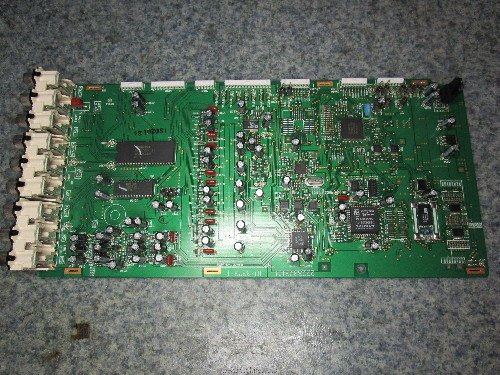

Šlo je za starejši receiver Denon AVR-2802. Napaka je bila, da ni bilo tona, ostalo je delovalo ok.

Vie izolirane z masko za spajkanje |

Slika celotne ploče. FLASH čip se nahaja spodaj desno |
