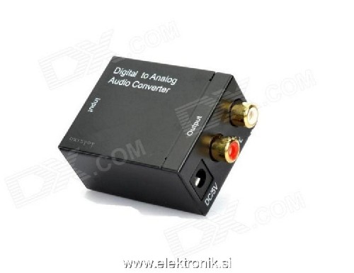

Še nekaj...s priključkom digital audio out (optični) si lahko kaj pomagam?
No če ne bo šlo, mi še preostane izhod za slušalke, vendar me zanima, ali je to glede kvalitete zvoka enaka/boljša/slabša izbira?

anzy je napisal/a: |
Še nekaj...s priključkom digital audio out (optični) si lahko kaj pomagam? |
Lahko. Z ustreznim pretvornikom. Recimo takšnim.
