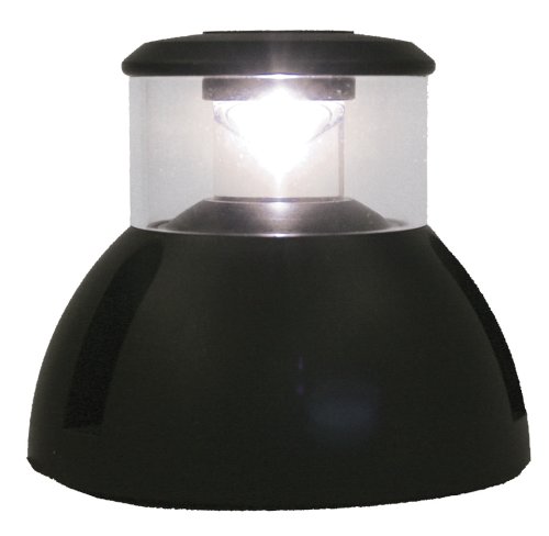

Ideja za samogradnjo
Taka, ki ima samo eno ledico in nad njo narobe obrnjen stožec?
Takih kar nekaj zmontiram na jamborje in z njimi ni nobenih problemov. |
