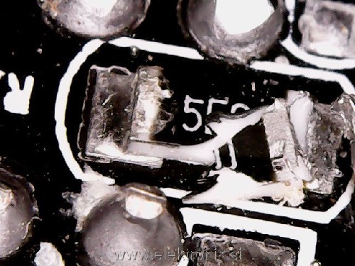

kolega mi je prinesel neko vezje ki pa je smd komponent zdrobljen prosim če bi kdo pomaga razbrat.
Hvala že v naprej.

Mogoče 5E0 ?
Sicer pa tisti desni delček lepo s pinceto poravnaj in se bo videlo kateri delček dejansko še manjka. Mogoče bo potem lažje.

Jaz tudi mislim da je drugi znak E, drugo skoraj ne more biti. Tretji je lahko 0 ali 6, torej 5,0 ali 5,6 ohmov. Za začetek bi jaz prilotal 5,6 pa sprobal kaj se dogaja.
