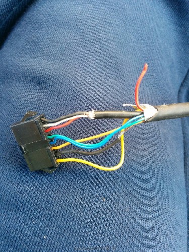

Imam vprašanje glede vezave USB music boxa. Kupil sem takšen http://www.ebay.co.uk/itm/Connects2-CTAFOUSB005-Ford-Focus-2005-USB-Aux-In-Car-Interface-Adaptor-/181169760105 rabljen box z vsemi kabli kot na sliki in pri priklopu je vse štimalo. Sem pa čez čas ugotovil, da mi ravno ta box počasi prazni akumulator. Nato sem na konektorju za box videl, da je bil že nekaj "popravljen" (pod neoriginal božirko sem odkril to, kar se vidi spodaj nasliki). Ne vem zakaj je rdeča žička preprosto odščipnjena? Ker pa trenutno nimam instrumenta (crknil) me zanima ali je možno, da je rumena žica (spodnja) stalni + in zaradi tega box stalno deluje? Kaj je pa oranžna?
Hvala za pomoč.

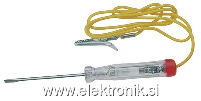

Česa takega tudi nimaš? Ali pa kos izolirane licne in 12 V žarnico 1 -2 W?
S tem se da čisto lepo ugotoviti kaj je na kateri žici.

Najbolje da počakam in dobim kje kakšen merilec in bo najbolj sigurno...

Hm... ni nujno. V avtu je žarnica skoraj boljša od instrumenta. Namreč, instrument lahko pokaže 12V preko žarnice, motorčka.... medtem ko žarnica zaradi večje lastne porabe bolj pravilno pokaže. Se mi je že zgodilo, da sem maso mojega vezja vezal na plus od motorja električnih stekel(instrument tam pokaže maso, če motor ne dela...). Vse je delalo, le občasno, ko sta obe napravi delali hkrati se je iz moje pokadilo...
