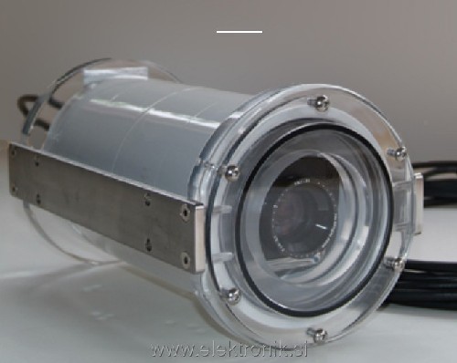

Gre za podobno ohišje, sicer ga je izdelal prijatelj iz plexi glass-a...
plexi glass cev.. noter imam kamero, poe (power over ethernet) vmesnik in na zadnji strani je privijačen konektor z oringom.. na sprednji strani je pa na cev ohišja prilepljena "prirobnica z utorom v katerem je oring..
pokrov, ki pa je tudi premera prirobnice se pa z vijaki privijači.. in to zadevo se potopi pod vodo in snema..

ma več zadev je v enem primeru je kamera vgrajena v sondo za merjenje temperature, slanosti in globine (vertikalni zajem vodnega stolpca)..
V drugem primeru gre pa za kamero, ki je fiksna nekje na dnu in tam snema podvodno dogajanje.. (ena je že na punti v piranu (http://www.nib.si/mbp/sl/oceanografski-podatki/drugi-oceanografski-podatki/uw-cam-2) sicer tukaj je inox ohišje ta moj model pa je iz plexi stekla..
