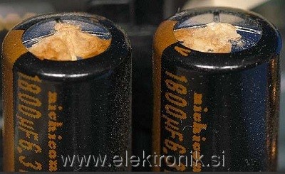

Jaz bi najprej pregledal napjalno ploščo in sicer za začetek preglej elektrolitske kondenzatorje, če ni kateri napihnjen (izbočen). Tisti črni konektorji so kontakti za osvetlitev. Sumim pa prav napajalno ploščo saj imaš na njej tudi inverter ki skrbi za napajanje luči v televiziji. Poglej si ta video.
