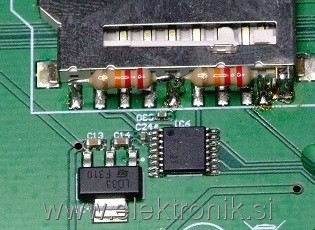

Pred časom sem od forumaša kupil "sestavljen" društveni 3D tiskalnik.
Po zamenjavi procesorja do danes nisem uspel usposobiti SD kartice.

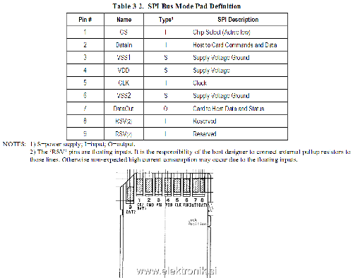

Med iskanjem težave sem ugotovil, na TIV manjkata dva pull-up upora na SDR nogicah SD kartice 1 in 9, kar bi lahko bil vzrok za občasno pregrevanje SD kartice.
Dodal sem manjkajoča upora, vendar DS kartice še vedno ni zaznalo.

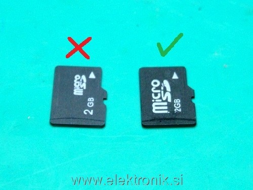

Na koncu sem ugotovil, da je problem SD kartica.
Nobena od nazadnje naročenih SD kartic ne deluje v 3D tiskalniku. V PC-ju in tablici delujejo vse.
Vse kartice so 2G.
Je imel še kdo podoben problem?
