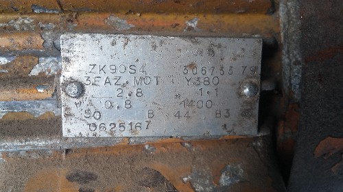

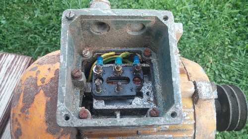

Najprej pozdravljeni. Sem nov na forumu in v temi elektronike pravi zacetnik.
Namrec dobil sem en EM od znanca. Ker sem mu omenil da bi si rad naredil kak stroj ki ga zene elektromotor. On je ta motor imel v delavnici se od ateja. Motor baje dela.
In sedaj sem ta motor jaz doma odprl da bi pogledal kako ga naj priklopim.
Tu pa se vse skup zaplete ker mi ni jasno kam gre kaj. Oz ce je sploh zvezan pravilno.
Prilagam vam slike da mi svetujete kako se naj zadeve lotim. Pa kar po domace povejte. Nic komplicirat.
Hvala in lp

Kot izgleda je ta motor že nekdo previl. Priklopi na vsak priključek, na katerem je žica, po eno fazo, ozemljitev pa na ohišje.

Glede na podatke iz tablice bi rekel 1.1kW, 2.8A, cos fi 0.8, 1400 o/min in priklop na 380 v načinu zvezda

Po tablici sodeč:
Moč motorja = 1.1 kW; 2,8 A , je 4 polni se pravi 1400 vrtjajev na minuto, cos fi 0.8 in napetost 380V vezan v zvezdi.
Glede na spodnjo sliko pa je motor sigurno previt kot je predhodnik povedal. Kako pa je previt pa je vprašanje ali sploh podatki na tablici še držijo?

I = 2,8 A v trikot , 1,1 A v zvezdi
cos fi=0,8 , rpm = 1400 , freq= 50Hz
manjkajo pa ti premostitvene sponke zvezda ali trikot

Ce samo priklopim 3 faze na te 3 zice z sponkami bi zadeva mogla zalaufat, ne? Pa zemljo na ohisje... Neke na vlko ne bi prevezoval ker itak ze manjka 1 pin... Je odlomljen...

Malce si ga pihnil mimo. Ta motor je že notranje povezan v zvezdo. Vse tisto o trikotu je brezpredmetno.
@irelevanT
Tako je. Na vsako sponko po eno fazo, ozemljitev (zaščito) na ohišje. Če se ne bo vrtel v pravo smer, zamenjaj dve fazi med sabo, katerikoli.
