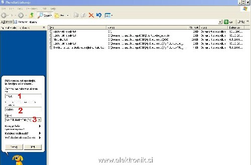

V XP-jih je preprosto:
V raziskovalcu desni klik na C: disk (če želiš iskati po celotnem disku/particiji), nato Iskanje, ki odpre novo okno kjer v prvo polje (1) vpišeš ime datoteke, v tvojem primeru *.bas (torej vse datoteke s končnico .bas), v drugo polje (2) vpišeš iskano besedo znotraj vseh *.bas datotek, v tvojem primeru rolet in v tretjem polju "Išči v" izbereš lokacijo.
Moj primer (priloga XP_iskanje) iskanja besede dušan znotraj vseh datotek s končnico .txt po celotnem disku C:.

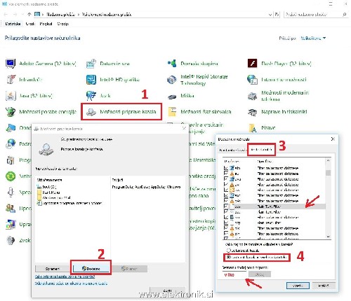

Pri Win10 je malce drugače in moraš prej pripraviti/indeksirati disk/particijo ter izbrati poleg lastnosti kazala tudi vsebino datotek.
Odpreš nadzorno ploščo, nato Možnost priprave kazala (1). Če C:diska še ni na spisku ga preko tipke Spremeni odkljukaj in potrdi. Nato spodaj Dodatno (2), izbereš zavihek Vrste datotek (3), preveriš, če je bas končnica v indexu (načeloma je!), spodaj izbereš Lastnosti kazala in vsebina datoteke (4), v prazno polje pa lahko dodaš neko drugo/svojo končnico, če je še ni na zgornjem spisku, npr. vilko, če bi imel neka svoja imena npr. roletaxxx.vilko. Drugače pusti prazno.
Po potrditvi se začne indeksiranje, ki zna trajati nekaj časa.

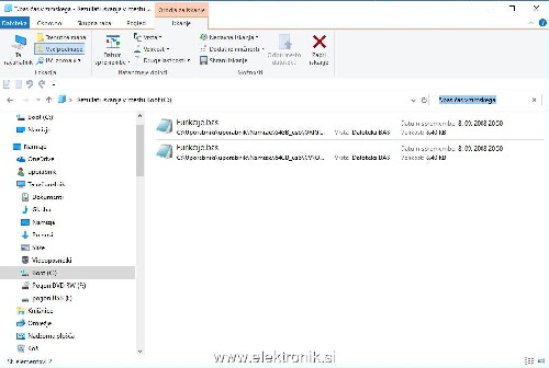

Zdaj odpreš Raziskovalca, izbereš C: disk in v iskalnem polju (desno zgoraj) vpišeš:
*.bas rolet
Če je vse ok, bi moral dobiti izpis vseh datotek s končlnico .bas, ki znotraj vsebujejo besedo rolet.
Rezultat primerjaj s FreeComanderjem.
Moj primer iskanja ne samo ene besede ampak treh čas v zimskega po vseh datotekah s končnico .bas na c: disku/particiji.
