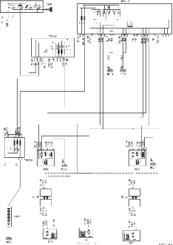

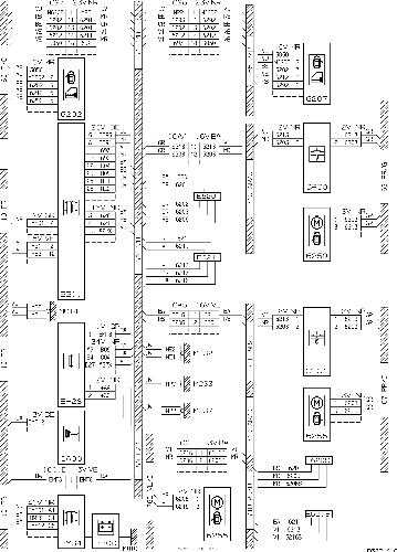

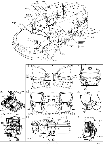

Evo, tole so bolj taprave slike:
716.36 KB |
13 krat |
206.08 KB |
6 krat |
397.4 KB |
6 krat |

Hvala Carko, te pa bodo ta prave.

Danes sem si montiral dodatni modul za centralno zaklepanje in zadeva odlično funkcionira. Načrt je ta pravi celo ožičenje je označeno z številkami.
