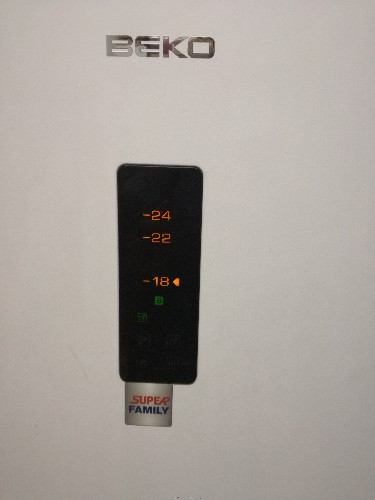

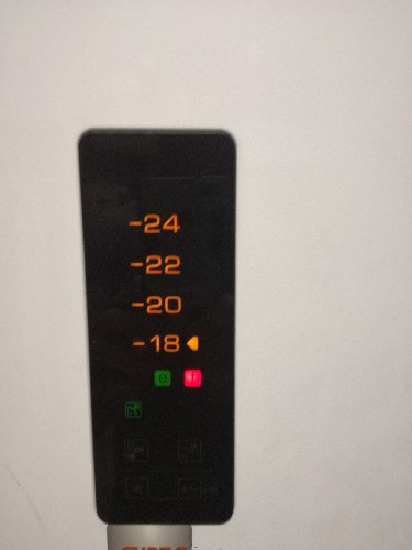

Pozdravljeni.
Zanima me, če ima kdo izkušnje z zamrzovalnimi omarami.
Namreč včeraj mi je na displayu začel utripati rdeč klicaj skupaj s številko -20, ki je sicer indikator temperature.
Drugače izgleda, da skrinja hladi, saj je vsebina še vedno enako zamrznjena.
Prilagam slike, kjer se vidi kako simultano utripata klicaj in -20. Na tretji sliki pa je tip omare.
Stric google ni našel ničesar o tej napaki.
V navodilih piše samo, da je rdeč klicaj signal za previsoko temperaturo.
Sem tudi že vse skupaj odklopil in nazaj vklopil, ampak ne pomaga.
hvala

Verjetno bo potrebno čiščenje ledu.

Imel sem isti problem. Prišel serviser jo pregledal ampak ni odkril ničesar. Bila je še v garanciji, zato jo je odpeljal. Po enem tednu je poklical in rekel, da na omari ni videti kaj narobe, ampak jo je samo odtalil, pustil nekaj časa in nazaj vklopil in klicaj se ni več pojavil. Od takrat deluje zopet normalno.
Načeloma bi naj bila to napaka grelca vrat, kar je tudi serviser najprej pregledal ampak je bil OK. Tako, da najprej preveri grelec.

Po slikah sodeč gre za isti tip omare, kot v mojem primeru, zato sem že zgoraj predlagal odtaljevanje. Iz svojih izkušenj lahko povem, da to dejansko odpravi napako in omara normalno dela naprej.

Ja ja, saj je deklarirana kot nofrost. Kar pa še ne pomeni, da se na nekaterih mestih led ne bo nabiral. Mislim, da problem predstavlja vertikalni kanal za dovod zraka od ventilatorja do spodnjega dela omare.
