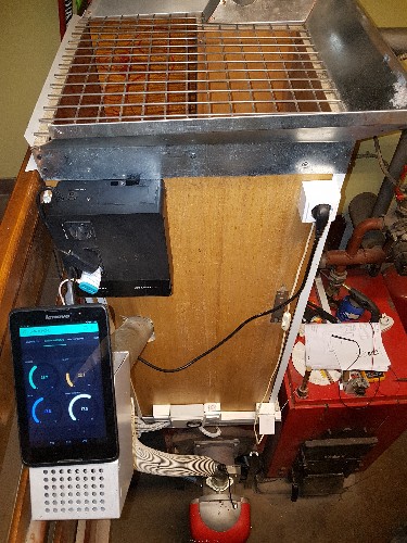

Imam možnost vklopa-izklopa, opozorilo blokade, ter deblokada + štirje temperaturni senzorji.

@pacar
vidim, da imaš v kurilnici kar precej lesenih zadev.
Jaz v kurilnici bolj zaupam negorljivim materialom
Hm, mogoče sem pretirano previden ?

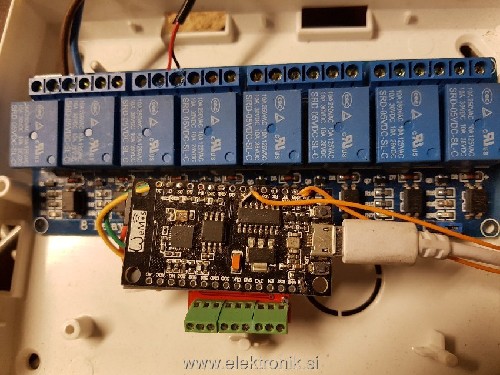

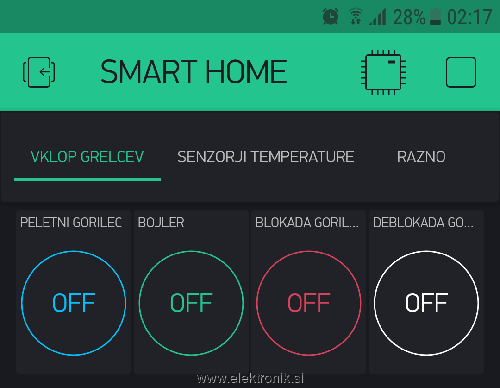

Kupil sem 8 kanalni relejni modul.
Prodajalec ga je skonfiguriral po mojih željah.
Na telefon naložiš aplikacijo Blynk,malce nastavitev,priklop kablov in dela.
