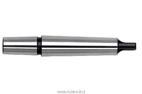

Pozdravljeni, da obudim staro temo. Tudi mene zanima kako spraviti vrtalno glavo s konusa.. Problem je sledeč: Imam namizni vrtalni stroj, kateri ima vrtalno glavo na konusu. Ampak ta konus je dvojni. En konus je v vrtalni glavi, drug pa v vrtalnem stroju. Konus izbijem brez težav iz vrtalnega stroja tako, da mi ostane še glava na konusu. Kako naj še tega spravim iz glave? Vrtalna glava mi nekoliko opleta in sumim, da je težava pri nasaditvi glave na konus saj svedri, ki so montirani s konusom direktno v vrtalnik ne opletajo.

Kakšna fotografija ne bi škodovala. Niti približno nimam predstave kako zadeva zgleda.
Si preveril, ni v notranjosti glave kakšnega vijaka?

Konus v glavi je verjetno B16
Zelo pogost konus za vrtalne glave tja do 13mm, za večje glave je lahko konus B18, ampak bistvo je pravzaprav enako.
Konus je uporabljen z namenom, zato da so stvari točne, centrične in da nimajo lufta.
Napaka prav gotovo ni v konusu, lahko bi skrivil vreteno ali konusni nastavek, ampak to je malo verjetno, prej bi rekel, da so čeljusti v glavi poškodovane. Če sumiš, da je glava zanič, jo preprosto zbiješ dol, tudi če jo zadaj stolčeš nič hudega, če gre na odpad, pazi samo, da ne stolčeš konusa, konusnega nastavka, vretena.
Slike pa bi res povedale več, da vidimo kaj sploh imaš.

Bom slikal ob priložnosti, lahko pa sedaj priložim sliko z interneta. gre za isto zadevo (vendar nevem če isto velikost).
Torej na manjšem konusu je vrtalna glava, večji konus pa je v vrtalnem stroju. Večjega se izbije iz vrtalnika s pomočjo kale. Sem že gledal čez vrtalno glavo če bi bil kakšen vijak ali luknja skozi kateri bi lahko z izbijačem izbil, vendar ni nič. Vem, da so stvari na konusih zaradi centriranja, zato mi je tudi čudno da stvar opleta. Vidi pa se že na sami glavi brez vpetega svedra.

v.j. mislim, da bo res B16, glava pa je do 13mm. Bila je zamenjana, saj je bila original od 3 do 16, kar za domačo rabo ni toliko uporabno.

Najlepša hvala za link sicer jaz nimam takšne možnosti vpetja v stružnico. Mogoče, če bi s primežem prijel zadaj za tisto pero.

http://www.wd-tehnik.si/digitalni-katalog stran 95
Samozatesna glava B16 1-13mm 20eur
nastavek - konus MK2 - B16 2,5eur
cene so verjetno še brez ddv
Sploh ni debate, kupiš oboje novo, pa bo mir. Če ti staro nekaj opleta, je nekdo enkrat nekaj fajn pokvaril zato ni smiselno se matrat s tem.
Če pa ne želiš nove, ti pa jaz prodam mojo rabljeno do 13mm s konusom MK2, ki ni samozatezna (mi gre že na živce). Imam jo za v konjiček na stružnici, ker imam namen kupit novo samozatezno. Sicer imam tudi na rezkalnem stroju samozatezno glavo, ampak hočem imeti za vsak stroj svojo, še posebej zato, ker je na rezkalnem stroju konus MK2 zadaj z navojem M10, tako kot stročnice.
