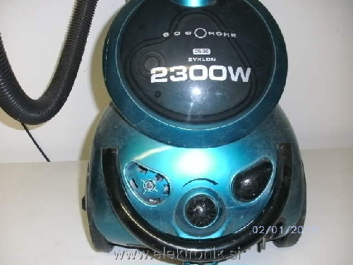

Iščem, kupim, potrebujem: Gumb za stikalo sesalca BOBO MOHE na sliki. Na tipki se je zlomil en stebriček, zato je gumb izpadel iz funkcije. Na servisu nimajo rezervnih delov za ta sesalec. Zato rabim pomoč. V funkciji bi lahko bil tudi kak podolgovat gumb s pravokotno odprtino caa. 5X5mm, ki bi izklapljala s pritiskom nanj s pomočjo povratne vzmeti stikalo za zagon sesalca. Morda se komu kje najde kaj ustreznega? Žena mi bo hvaležna, če mi uspe usposobiti njen sesalec, ki ga uporablja za čiščenje v kotlovnici.
tako izgleda prazno mesto, kjer bi moral biti gumb za vklop

Če je prostora dovolj (verjetno ga je) sekundno lepilo in zalepi, nato pa še tanko pločevino čez cel stebriček.

Very Happy Hvala za nasvet z lepljenjem. Imam pa žal slabe izkušnje s tem, saj mislim, da to ne bo zdržalo hudih pritiskov, ker je zlepljena površina zelo majhna. Question

Mogoče raje poskusiš z kakšnim epoksi lepilom.
Sekundno lepilo (cianokol) je zame vsaj v praksi popolnoma neuporabno. V industriji se skoraj ne uporablja. Pritiskov in zvijanja ne zdrži, sčasoma postane krhko, kristalizira površine, da še te postanejo krhke... Srečo sem imel z njim le pri lepljenju plastike, ki je bolj ali manj statična in je počila zaradi udarca (lopatice ventilatorja).
Že npr. neostik bolje drži Wink

Jaz bi to naredil tako, kot ti je svetoval @zoran, s to razliko, da bi namesto pločevine uporabil sponke za papir. Najprej zalepi stebriček toliko da bo na mestu, potem porineš 3 do 4 sponke skozi spodnji del in stebriček, od zunaj zavihaš in bi moralo držati. Rabiš samo spajkalnik in kombinirke.

Pray Ker mi z lepljenjem ni uspelo uporabiti zlomljenega gumba, še vedno iščem nadomestek za ta namen uporabe. Svetovali so mi tudi, da bi s 3D tiskalnikom naredil novega, pa je že tu nov problem, ne poznam nikogar, ki bi mi to lahko naredil za razumno ceno. Torej iščem tudi tako možnost. Hvala za pomoč vsem, ki mi lahko pomagali vsaj z informacijo, če že ne z izdelavo novega gumba. LP. Slavko. Boo hoo!
