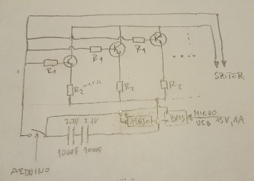

PrispevekObjavljeno: Sob Feb 17, 2018 10:32 pm    Naslov sporočila:   Odgovori s citatom
V mislih imam nekaj takega. Na skici sem se zmotil edino da bi bila 500F kondenzatroja
samo katere tranzistorje in upore, ter koliko jih potrebujem nimam pojma
zato bi res rabil nasvet glede tega in če sem si to dobro zamislil

PrispevekObjavljeno: Pon Feb 19, 2018 11:06 am    Naslov sporočila:   Odgovori s citatom
IGBT tista bela škatlica na dnu
https://en.wikipedia.org/wiki/Insulated-gate_bipolar_transistor
http://www.instructables.com/id/Dual-Pulse-Capacitive-Discharge-Spot-Welder/

Tudi tega sem že gledal pa pride IGBT pradrag
Gledam bolj v stilu DiY in polprofi

PrispevekObjavljeno: Pon Feb 19, 2018 3:46 pm    Naslov sporočila:   Odgovori s citatom
Uporabiš lahko več fetov vezanih vzporedno.
Tok "varjenja" nastavljaš dejansko s tem s kakšno napetost napolniš kondenzatorje.
"Moč" vara pa z trajanjem.
Načeloma je zadeva malo enostavnejša z transformatorjem od mikrovalovke, zna pa biti premočna za majhne zadeve.
Tule namesto kondenzatorjev porablja akumulator:
https://electricbikereview.com/forum/threads/kweld-next-level-diy-battery-spot-welder.13987/
