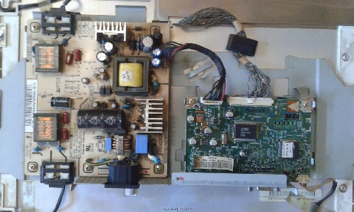

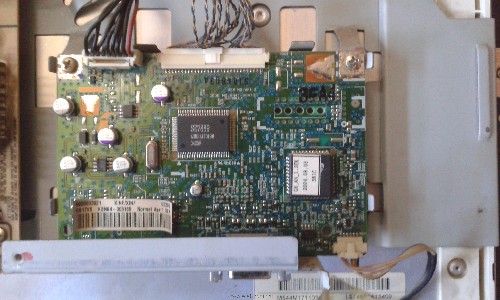

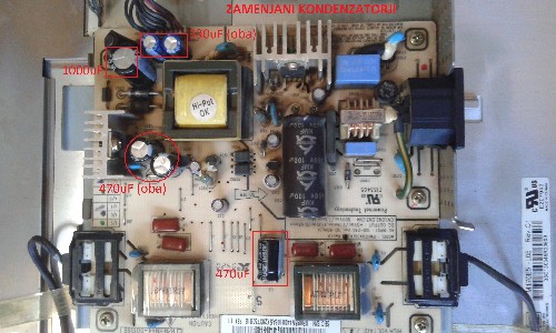

Imam problem z monitorjem. Ko ga prižgem, slika se pokaže na sekundo in nazaj izgine, in ko ga izklopim in povnovno vklopim se spet pokaže na sekundo in spet izgine. Ker sem že enkrat popravil enako napako na enem drugem monitorju tako da sem zamenjal kondenzatorje sem poskusil tudi na tem, ampak niti po zamenjavi kondenzatorjev (na napajalni ploči) ni razlike, oz še vedno slika izginja. Če ima kdo kakšno zamisel v čem je fora, bi ga prosil naj napiše.
V priponki so prikazani kondenzatorji katere sem zamenjal.
Hvala in lp.

Menjaj še na primarni strani C103, C104, C105. Njim je najbolj vroče...
Prispevkov: 4991
Aktiv.: 31.42
PrispevekObjavljeno: Sob Apr 14, 2018 8:59 pm    Naslov sporočila:   Odgovori s citatom
Ni fora Very Happy .
Sem imel podobno napako, menjal kondenzatorje in na koncu ugotovil, da je fuč CCFL žarnica za osvetlitev LCDja (ja verjel ali ne, tudi te crknejo).

hvala na nasvetu..sem že zamenjal vse kondenzatorje tako da je verjetno ta luč

Sodeč po opisu napake verjetno "zgrabi" zaščita na napajalni liniji inverterja.
Kot že omenjeno, je ponavadi fuč lučka ali pa prebija trafo.

Isti rang verjetnosti kot za okvaro CCFL je za izhodne transformatorje.
Izmeri upornost sekundarjev pri obeh. Razlika več kot 10% pomeni medovojni stik, zaradi česar zaščita izklopi inverter.

hvala na odgovorima..sem izmeril upor na sekundarju na oba transformatorja, in kot kaže ni problem v njima ker sta upora enaka

Za vsak slučaj lahko napajalnik ali pa sijalke preizkusiš z drugim monitorjem, ki je lahko tudi malo drugačne dimenzije in je lahko panel fuč/počen. Upoštevaj, da morajo biti vsi štirje izhodi obremenjeni s podobnimi sijalkami.
