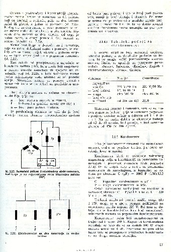

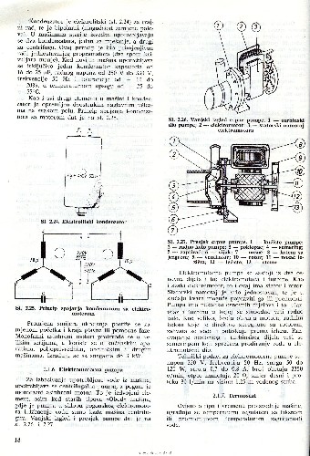

Motor ima dva neodvisna navitja, če si elektrikar ti bo tole v priponki verjetno pomagalo sicer boš moral še kaj vprašat.

Zahvaljujem se tudi Jozede - ju za pripete sheme, ki sem si jih lahko sedaj sprintal in sedaj je stvar veliko bolj jasna.
