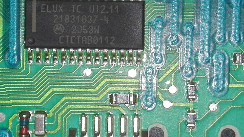

Pozdravljeni
Mi lahko kdo kaj več pove o tem mikrokontrolerju, vsaj napetost napajanja, sumim, da je zenerca v stiku.

Sem odkril napako. Štedilnik ima 3 plate z elektroniko in mikrokontrolerjii. Na eni plati je napajalnik s polno nekih povezav s transistorji, sploh ne vem zakaj. Ti transitorji napajajo ostale plate. Na eno plato sploh ne pride napajanje, nekaj je narobe. Ko sem dal na to plato zunanje napajanje, je štedilnik popolnoma oživel. Sploh se ne bom več ukvarjal z napajalnikom, ampak bom dal zraven nov napajalnik.
