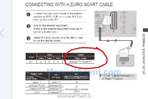

Še nisem slišal, da TV, ki ima SCART priključek nima na njem audio izhoda.
Tudi v navodilih za ta TV lepo piše da je na SCARTu izhod za analogno in digitalno TV, kar je razvidno iz spodnje slike.
@spart, ni mi jasno, SCART imaš dovolj dolg kabel, 3.5mm stereo jack na chinch pa ne? Če ga že sam ne moreš narediti, jih prodajajo v večjih trgovinah s tako in podobno opremo in to tudi dolžine nekaj m.

Skart priključek ima ton samo v primeru, ko TV deluje na vgrajeni TV-tumer, če pa TV uporabiš za predvajanje DVD ali Bluray preko HDMI vhoda, takrat na skartu ni tona.
