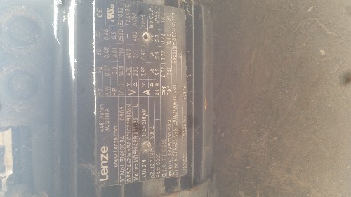

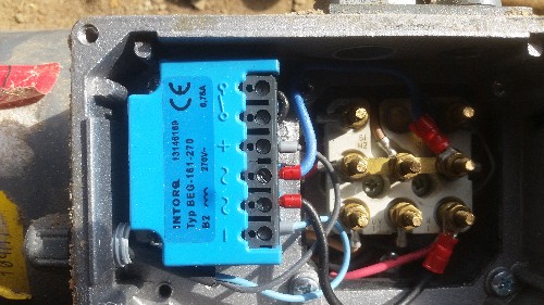

Lep pozdrav, prosim bi za pomoč pri prevezavi 3 faznega motorja v eno fazo. Prilagam slike. torej na katere sponke priključiti ter če še zraven rabim kond. V razdelilni škatli je še zraven usmernik (modro).
Obenem me zanima, koliko je kaj tak motor vreden, skupaj z reduktorjem.Ni nov, je pa delujoč.
